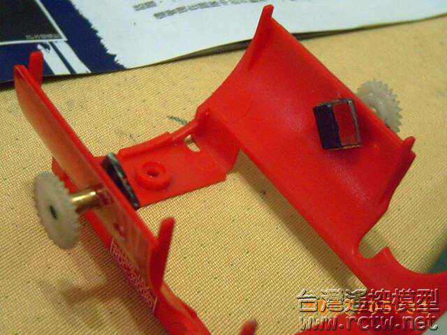

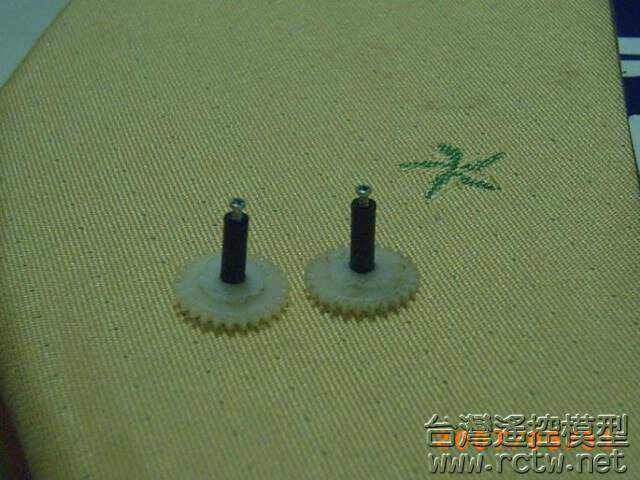

將 3mm 碳纖棒 用手鑽 1mm 中心孔
再用 小螺絲 慢慢攻牙 鎖入 這個 急不得 太快 碳纖棒 就裂開了
一豬 攻牙 20 分鐘左右可完成 攻了 兩豬手粉痛
然後組合 釹鐵硼 強力磁鐵 再安裝上 外罩
[ 本帖最後由 winwin 於 2007年6月1日 07:49 AM 編輯 ]

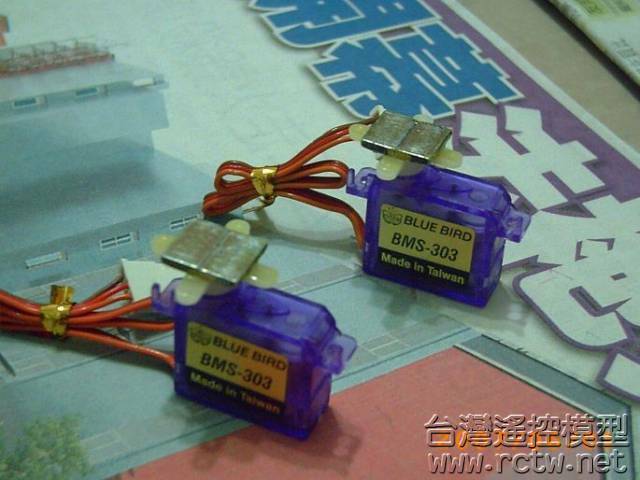

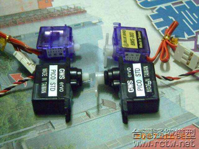

timjlo 情義相挺 支援兩顆 3.4g 超迷你伺服機  那天好像忘了 謝謝他[不是不用錢請其他倫不要打擾他 因他只剩一顆 ]
回家只測試一顆 ok 正常 另一顆 不會動
檢查一下 發現是 馬達有問題 於是拿出 10 倍放大鏡 動起顯微手術 裡面轉子是五極線圈 有一極 冷焊 角度對了就會轉 相位變了又不會轉 少了一極 搞了一個小時 終於救回來
看 PICO 跟它差多少尺寸
現在有點擔心 磁力不夠強 等裝上了 就知鳥
timjlo 你企國外 買台灣製 伺服機 粉奇怪捏
[ 本帖最後由 winwin 於 2007年6月2日 08:30 AM 編輯 ]
