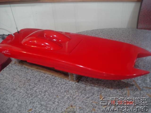

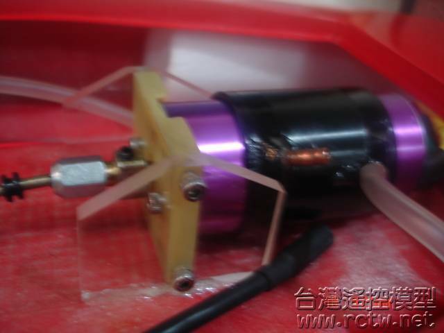

就素醬搞~輸入端鋁管鋸太短ㄜ.......失敗
至少上蓋.蓋的起來
壓克力的馬達座~
至於強度~鼻要搞一些超大外轉就好
540級內轉因該都OK

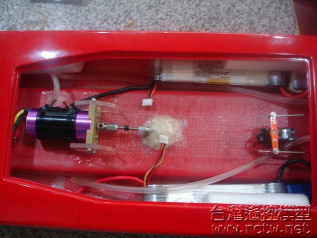

發表於 2007年6月18日 11:31 PM | 顯示全部樓層
我回家研究看看~~~不然加菲說馬達裝後面也可以! 因為電池輕 馬達太前面怕重心不好抓!  紅色很漂亮喔~不過被你拿走我就選黃色了!!
伺服器很小會不會不夠力????
 樓主| 發表於 2007年6月19日 12:06 AM | 顯示全部樓層
伺服機我買金屬齒的~至於幾公斤....我忘了
但有3以上拉~我的夠轉向就好拉
馬達後面點重心比較好抓素真的
我是沒試過鎳氫下水
鋰電感覺起來下水重心還OK
要是還不夠重~他奶奶的敗兩條TP5S 5000
並起來掛3720~好像也不錯
夠重~就看馬達推不推的起來
發表於 2007年6月19日 12:28 AM | 顯示全部樓層
3720可以啦~~普普通通 因該120a以上跑不掉!!  小心屁股猛跳喔....
發表於 2007年6月19日 01:11 AM | 顯示全部樓層
那顆伺服機是GWS的Micre2BBMG
4.8v就有5.4kg的扭力喔
應該是比3003好啦
起碼比較輕比較矮
馬達位置問題
敗一個單隻奶的艙蓋就解決了
不必再傷腦筋
