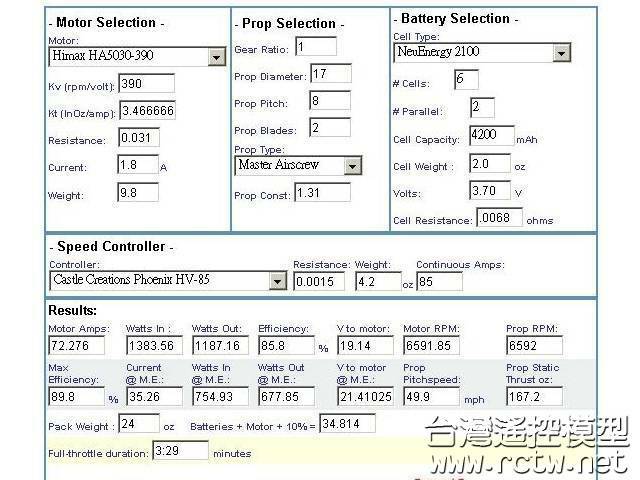

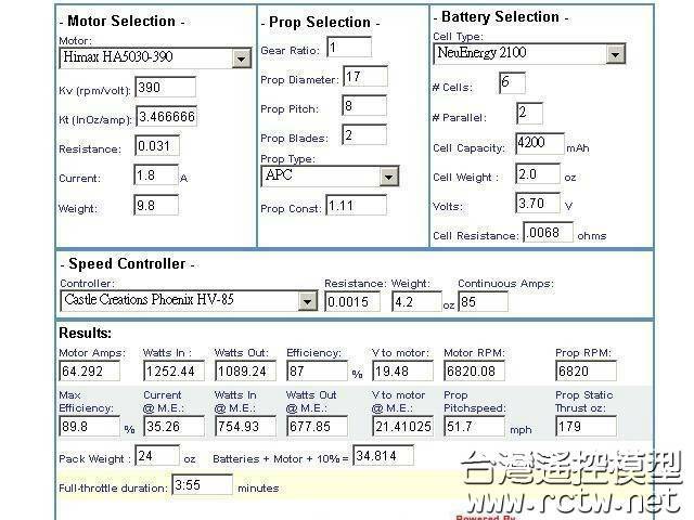

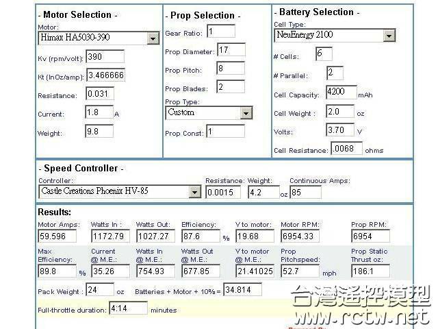

一些基本公式我先列出
Kv=RPM / Volts
Watts=Volts x Amps
= Work / Time
= Torque x RPM
Watts = Kp x D^4(4次方) x P x RPM^3 (3次方)
Power (Watts) = Kp * D^4 *  ...
重點是Kp!!!
每支槳補償常數都不相同!
會因長度、材質、翼型有不一樣表現,
這些常數可由實驗求出後代入公式之中,
如APC的1.11代表所有槳的均值!(細分下各種槳可用Kp值、轉速劃出一非線性表格)
其餘廠牌1.31 ,
Power (Watts) = Kp * D^4 * P * RPM^3
當 D^4 * P * RPM^3固定不變時,
Kp↑而所需Watts亦隨之↑,
注意Kp不會小於1,
陳大哥我寫這樣對不對。
[ 本帖最後由 unochen 於 2007年5月18日 03:05 AM 編輯 ]
 樓主| 發表於 2007年5月18日 10:40 AM | 顯示全部樓層
沒錯,Kp值愈大Watts愈大
提供此公式只是作為你選馬達之概念,實際上會有落差
Efficiency 值就是
以前我們都沒有任何工具可測出馬達的功率,都只得靠公式來找適合的發動机。
現市場上有太多的測量表來提供我斫要的答案,方便多了。
此文章我也只寫了一半,我也是在想會有很多人看不懂
我的經驗Master Aircrew 參數不對因實際上差太多了
Zinger 反而是不錯比APC好很多,我用很多Zinger wood prop
