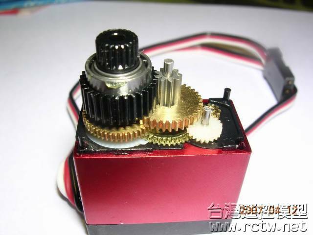

發表於 2007年5月18日 02:37 PM | 顯示全部樓層
這顆也看起來不錯~~~
全金屬~~號稱也是不繃齒~~
有人有用過嗎??
引用網路的圖片~~
[ 本帖最後由 victor6711 於 2007年5月18日 03:02 PM 編輯 ]
發表於 2007年5月18日 03:02 PM | 顯示全部樓層
原帖由 victor6711 於 2007年5月18日 02:37 PM 發表
這顆也看起來不錯~~~
全金屬~~號稱也是不繃齒~~
有人有用過嗎??
引用網路的圖片~~
的確看起來不錯~~~
全金屬
而且是數位的
耐不耐操還是等白老鼠的報告
忍~
不過用在拉十字盤的3顆可能大了點吧
重量16g
[ 本帖最後由 getrich 於 2007年5月18日 03:05 PM 編輯 ]
發表於 2007年5月18日 04:02 PM | 顯示全部樓層
回復 #16 victor6711 的帖子
這顆喔,不錯喔,反應速度快,力道夠,又是數位的,可以啦,便宜又大碗^^"
