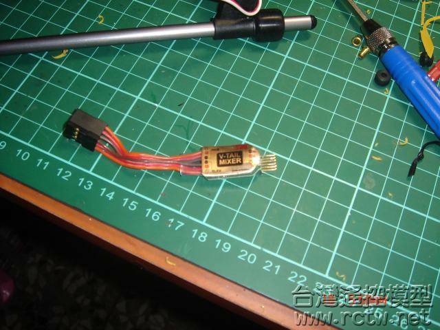

贊同林大所講的~
若要LAMA執行兩個servo一起上下動作來讓直升機左右前後飛行
你要多裝一個混控版..這樣就可以兩個servo一起上下了
我有裝過~不過又拆下來了...因為不好飛
圖中的就是混控板....
