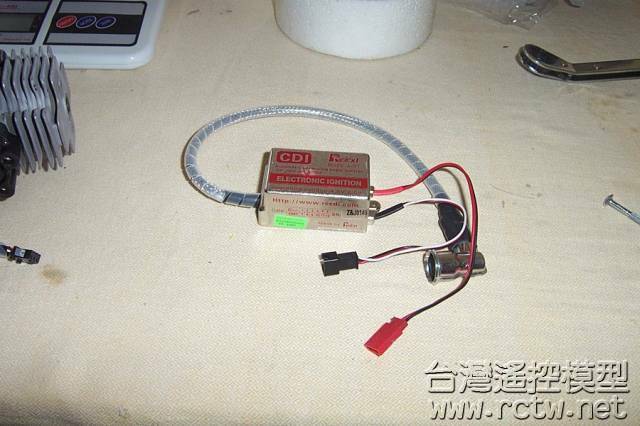

小松G20改換對岸RCCDI之CDI PART 1
發表於 2007年6月10日 11:23 AM | 顯示全部樓層
我是RCEXL BOSS ,很偶然看到您的贴子,你可以使用3.7 LI-POLY 电池试试..一般能保持4.0V很长时间的..可以达到8000转以上.我测试了我改用的G20.转速为8200RPM在地面.无断火.建议使用800MA的容量以上LI-POLY.用单CELL LI-POLY还不用单心过放电问题.CDI在3.3V左右就会断火.另CM-6和Y82完全一样.都是不带电阻的火星塞.完全通用.放心替换.因适合的屏蔽帽内已经配有特制电阻.
 樓主| 發表於 2007年6月10日 03:55 PM | 顯示全部樓層
BOSS親自回覆,真感謝。您的回覆讓我解了兩個惑,我將進行單CELL鋰電測試,希望能成功,謝謝!
我第2次買入的RCCDI很漂亮,火星塞帽也合用,真好。
[ 本帖最後由 joysr 於 2007年6月10日 03:57 PM 編輯 ]

感謝徐BOSS的回覆,RCEXL之RCCDI 的霍爾感應線經裁切改頭後,長度變短了,可不可改良一下,加長個5CM?
