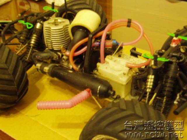

二位高手都建議買大腳車,那競速貨卡不好嗎?我是想買吃油的!因為這樣可以玩的比較久~我也有照網路上之前的文章去問我們這比較大的店家,店家介紹的是HPI STADIUM 1/10小貨卡(有圖)^^我也不太了解好不好,店家 ...
這台車是HB的同系列有三台兄弟車: GT10, STADIUM, STADIUM SPORT
我玩GT10一段時間了
對於這台車非常瞭解
當然也換了不少零件
唯一缺憾是缺少CVD, 金屬避震器座等改裝零件
所以有些常掛點的地方無法一勞永逸地解決
1. 這台車買回來第一件事是更換大口徑空濾並抹空濾油
轉向伺服也要換好一點的
6V電池跟防暴走也是需要的
2. 由於這台車的提把不夠高, 對於車子的上方保護不週
翻車時車殼會先觸地, 再來是引擎
所以車殼掛了之後, 要檢查引擎座是否鬆動
免得像我一樣
"掃齒"
3. 塑膠避震器是這台車的一大缺失
玩沒幾次就逐一掛點
要換成金屬的才能一勞永逸
4. 這台車的避震器上下行程作用過大時
狗骨會卡到接杯
在CVD尚未得以改裝前
最好在避震器的軸心處用矽膠管加以限制行程
否則跳幾次跳台
狗骨就掛了
5. 這台車的左右轉向行程最好加以限制
左右轉向行程過大時
狗骨會卡到接杯
在CVD尚未得以改裝前
容易造成狗骨及接杯掛點
6. 這台車的前後輪座共有8顆培林
最好換好一點的
否則培林掛點後
緊接著狗骨就掛了
7. 轉向部位最好也改裝培林
轉向會比較順暢
8. 這台車的優點是輕巧, GT10約2.3kg
使用18級的引擎
起步可以托孤輪
跑起來也不輸1/8競卡
但是欠缺改裝件
某些部位仍需強化
