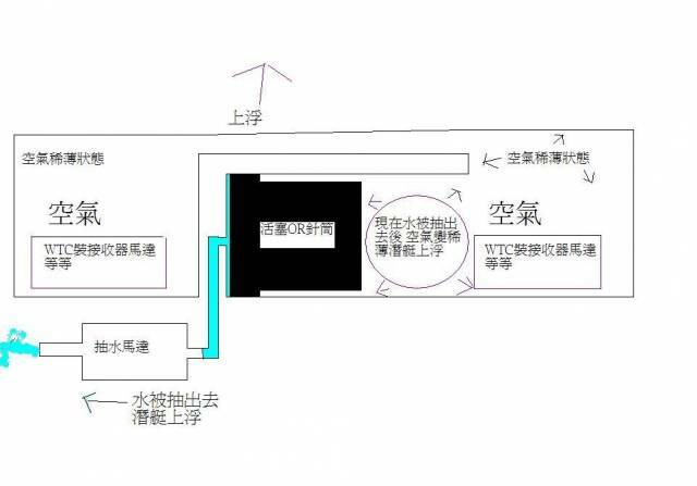

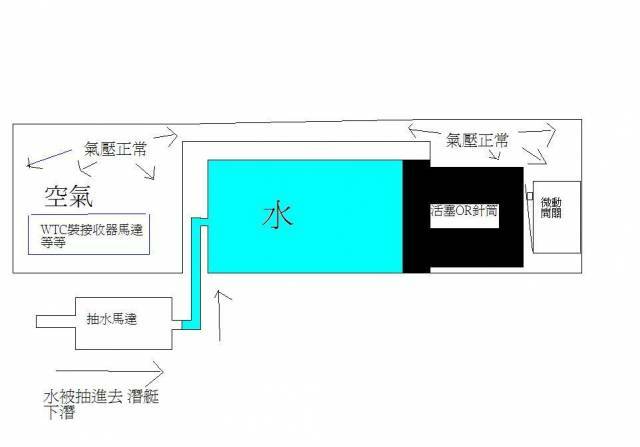

這種做法基本上 會爆開 或者馬達夠強才能達到壓縮
所以說很少人會用吧 通常是把wtc裡面的空氣抽到氣球 讓潛艇上浮 當然還要有逆止回流閥 以防空氣到流  再加一個腳踏車 輪胎上拆下來的氣嘴
用 伺服器去拉 讓空氣回到wtc 這樣潛艇就下潛了 與奇加壓水或空氣 到不如把空氣變稀薄 會比較好   不管是螺絲去鎖的或者用橡膠墊圈去防水
這樣wtc比較不會爆開 反而把wtc 吸的緊緊的 不怕會漏水

抽水馬達要不要裝逆止閥?馬達一停下來,會不會馬上水又倒灌回去?用螺桿來拉推活塞是不是就一勞永逸了呢?

原帖由 ffx80314 於 2008年1月18日 02:42 發表
我有個問題 管內一定是密閉空間
假設現在沒有入水 一定是浮在水面上...當袋吸水後重量增加而下潛...
但是這時候原先管內的空氣被擠壓到哪邊呢?
那如果假設現在入水在水中...那將袋內水中排出管內不會壓力更大嗎?
水袋沒有吸水時, 管內是一大氣壓(常壓),因比重低於水的比重,維持上浮  比重= 管總重量/管體積
吸入水後, 管內空氣因為被吸入的水的體積擠壓而壓縮,並沒有網任何地方流去.壓力增加,但壓力增加無關浮力大小,下沉是因為比重增加,比重= (管總重量+吸入的水的重量)/管體積  ;  壓力增加倍數=管內體積/(管內體積-吸入的水的體積)

 樓主| 發表於 2008年1月18日 03:18 PM | 顯示全部樓層
啊啊啊  我的潛艇做好到現在都還沒下水玩過
好像有點混呀
其實我用水袋下潛的方法
我吸入500CC的水下潛
所以艙內的氣壓會變大
但是還好不會因壓力變大而有任何的問題
我的水幫浦是用齒輪式的  這種齒輪是幫浦力量不差
輕鬆就可以吸水進水袋唷

原帖由 gckqal 於 2008年1月18日 03:32 AM 發表
用 伺服器去拉 讓 ...
NO!NO!
水袋的方法在國外行之有年喔!
這也是很方便的下潛方式
很多ㄚ都阿都是用這招
氣袋下潛 防水要非常非常周密
當WTC內壓力變小時
外面的水壓就變大了
一個不小心 水就灌進來了
幸運的話在水面上氣袋就無法完全洩氣
潛艇就無法下潛
不幸的話在水下 打氣馬達拼命打氣 水也拼命灌進WTC
潛艇永遠浮不上來
最棒了還是螺桿推活塞的方式
潛艇夠大的話垂直放置
定點定量精準又確實!!
