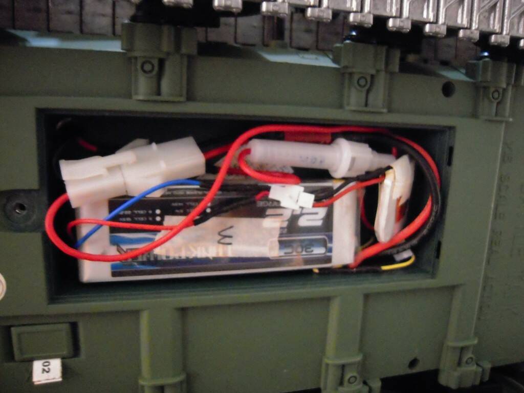

感謝 Cliff_L 大大的建議,果然串一顆紅光LED後,雷射亮度頗令人滿意,連續玩半小時後都沒問題,後來關機一兩小時後一開機左搖桿往上推,雷射沒出來,果然掛了,一樣的情況下又掛掉兩三顆雷射頭後就投降了, 我想可能是內部電壓有時候會有突波把雷射給弄掛掉了.也不能串比較大的電阻來保護,因為這樣雷射亮度就會不夠. 想說雷射頭用水銀電池用的穩穩的.不甘心之餘就乾脆給它獨立電源輸入, 用3.7V 小型直升機用的電池串個20 Ohm電阻就搞定了, 這樣雷射連續開一小時也還很亮. 順便利用原來冒煙器開關來當作雷射開關.將原來接到冒煙器的兩條線焊起來,因為我把冒煙器的發熱裝置接到馬達上.所以冒煙器必須用遠開啟.

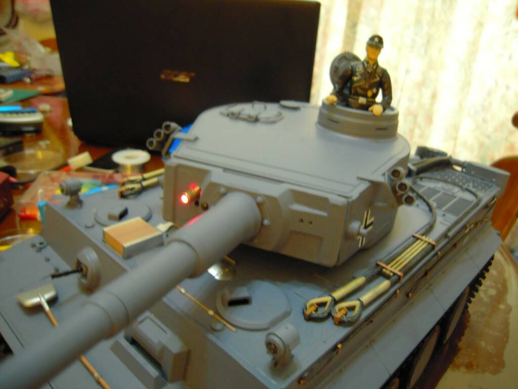

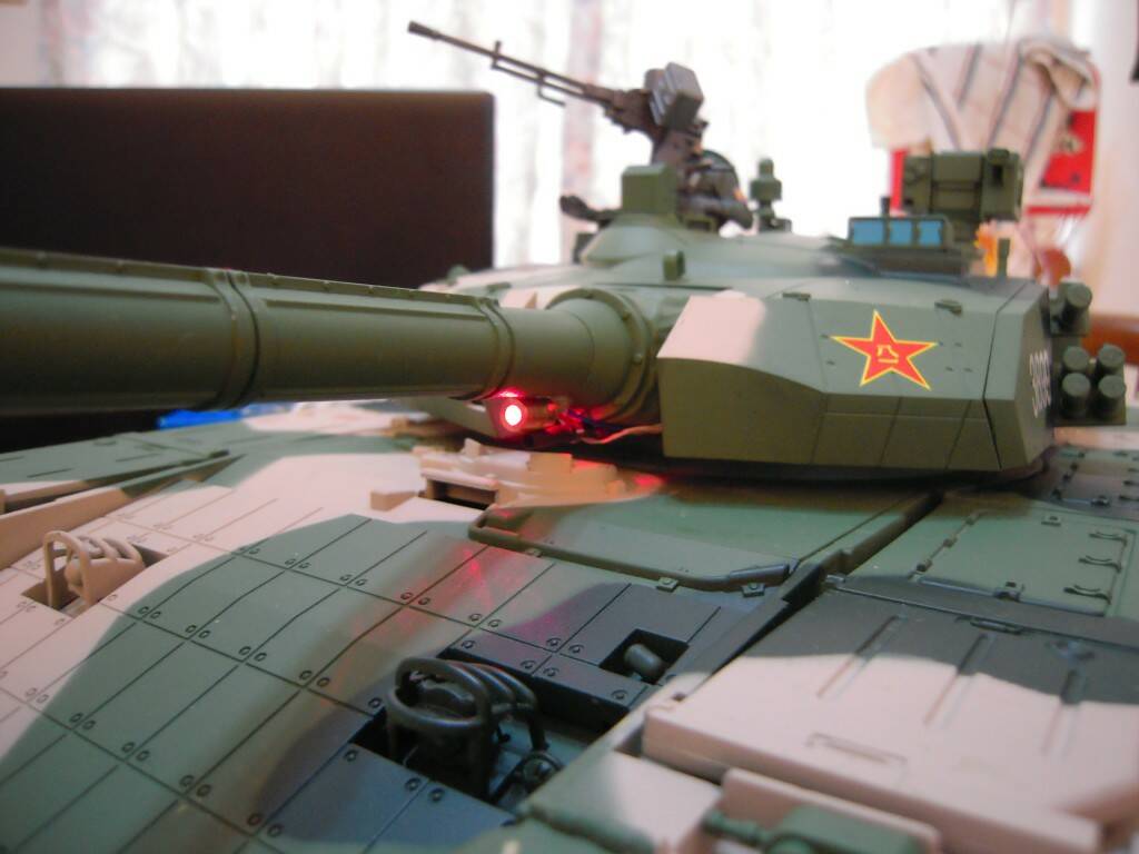

電池艙塞滿東西. 有 fuse, 7.4V, 3.7V 電池. 測試沒問題後就把雷射塞到砲塔上.ZT-77 幾乎沒有砲管座,只好藏砲管下方,下面用3mm熱縮套管包起來的就是紅外線LED, 套管是讓紅外線比較有方向性,對戰起來不至於變成光束武器.
後來又把TIGER一起改, 其實還頗容易的,鑽個6mm的洞,雷射頭塞進去就好了,之後還可以調整焦距與方向.整體看起來還不錯.
