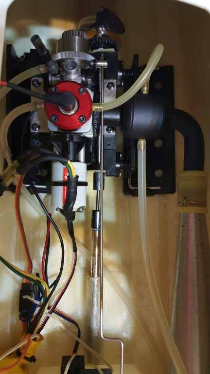

顧得真好,請問加速管前段有散熱水通過的用意是?
請教這顆是什麼牌引擎?多大的?電起動的嗎?
您好 因為這是船用加速管 全封在船體內散熱不良 所以原廠出前段有散熱水降溫 好降低排氣溫度 使後段加速管溫度上升變慢 此顆引擎為 kyosho 生產 16級木精引擎 原先是手拉啟動 目前改裝原廠出的遙控電動啟動  詳情 回復 發表於 2020年6月21日 01:53 AM
 樓主| 發表於 2020年6月21日 01:53 AM 來自手機 | 顯示全部樓層
達成 發表於 2020年6月20日 11:13 PM
請教這顆是什麼牌引擎?多大的?電起動的嗎? ...
您好
因為這是船用加速管
全封在船體內散熱不良
所以原廠出前段有散熱水降溫
好降低排氣溫度
使後段加速管溫度上升變慢
此顆引擎為 kyosho 生產
16級木精引擎
原先是手拉啟動
目前改裝原廠出的遙控電動啟動
發表於 2020年6月21日 06:22 AM 來自手機 | 顯示全部樓層
我也有一條,但我的是裝OS10,,手拉的,動力明顯不足。
原廠引擎好像是12級。引擎你自己改嗎?齒輪感覺是一大問題.
原廠第一代是10級,後來改款為16級,引擎是直接拿改款的直上,OS 應該會比原廠10級好用,如果感覺動力不足,可能要先考慮螺旋槳的規格  詳情 回復 發表於 2020年6月22日 08:28 PM
