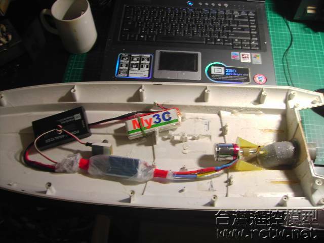

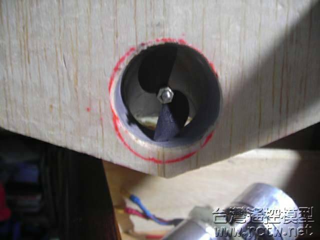

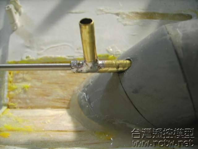

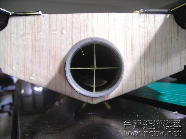

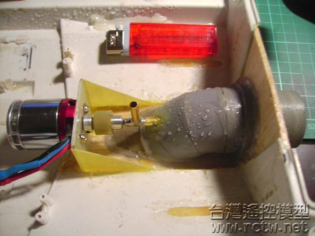

四號管 測試OK囉
先PO 幾張過程

那天測試 3300kv 過減 4.6:1
水下負載測試 還有 28xx kv 以上 效率剛剛好 85%
渦流葉片高達 6700rpm 以上  看來過減速還是不錯啦

二號管 今天到陽明公園實測
還好沒漏氣   可以跟贏贏滴 並駕齊驅
美中不足的是  老鷹樹 的資料 居然沒錄成功
原本想來個  即時電流功率+影片  只能再等下回了[下次把NB帶去 免的又出垂]
還好影片還拍的不錯   謝謝贏贏幫忙
