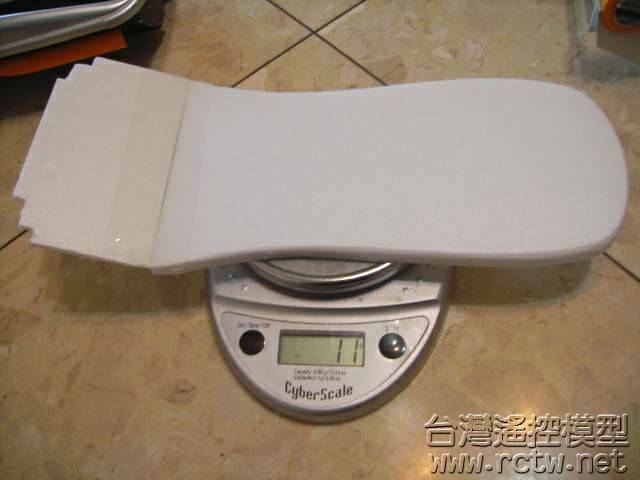

 樓主| 發表於 2007年4月26日 07:05 PM | 顯示全部樓層

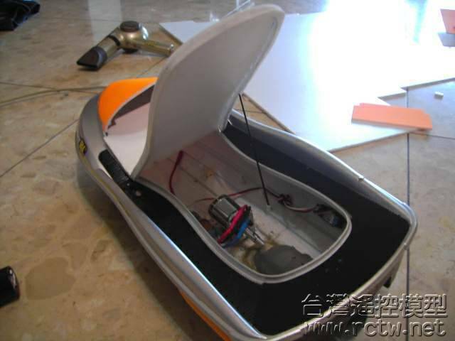

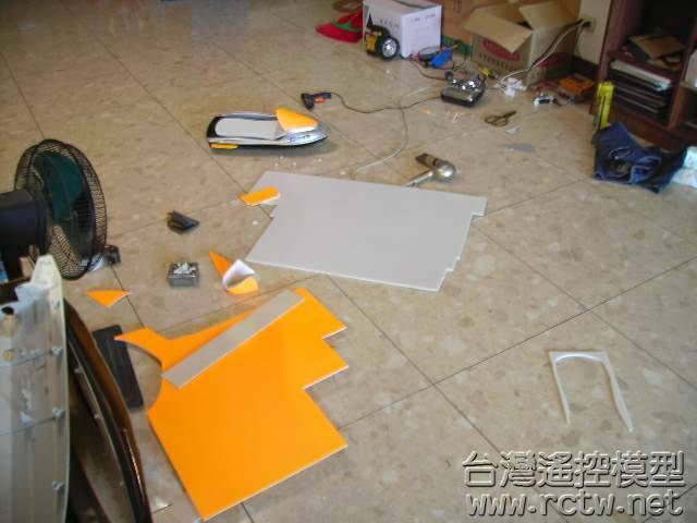

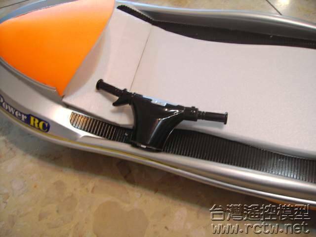

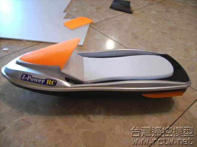

回復 #40 jds 的帖子
早上弄的新殼
馬桶蓋  用5mm 珍珠版  機頭罩 用3mm
其他的 有空再慢慢搞  這樣 就可以把  娜美跟魯夫 放上去

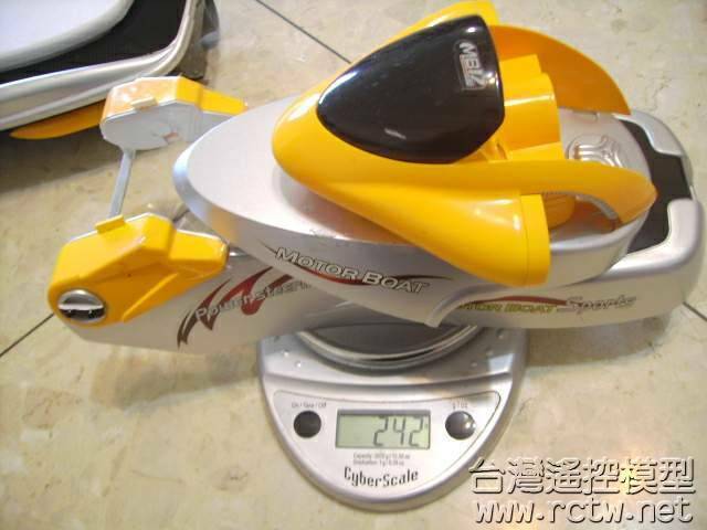

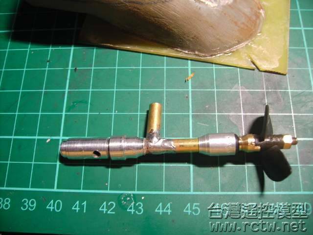

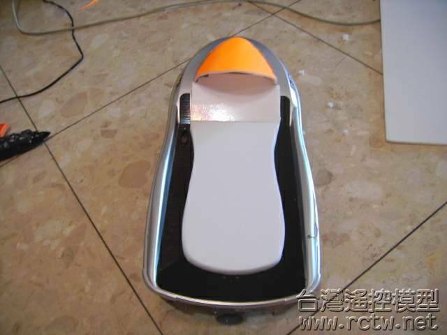

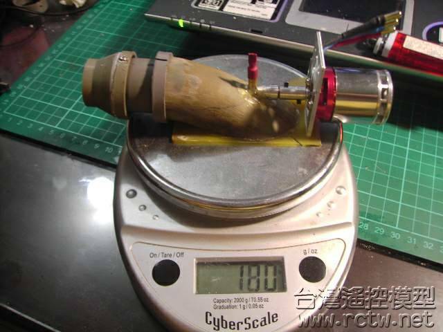

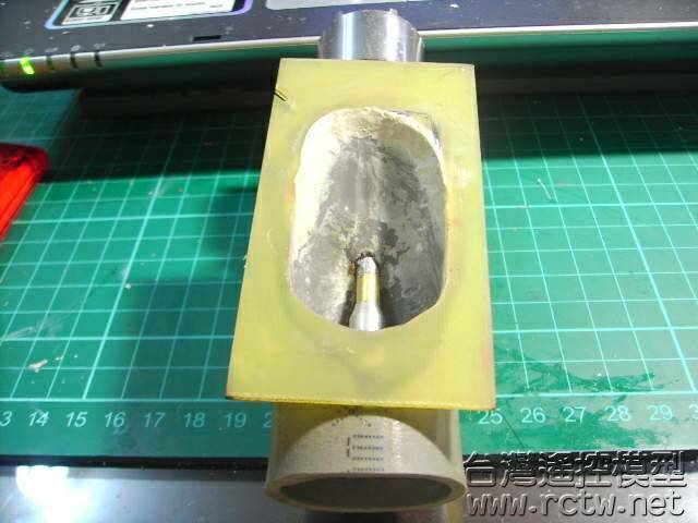

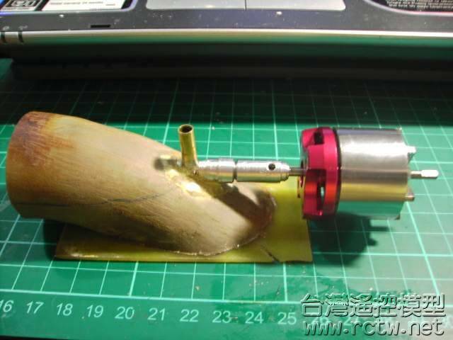

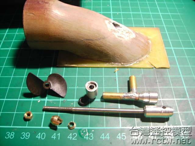

 樓主| 發表於 2007年4月26日 09:08 PM | 顯示全部樓層
  接近完工鳥
剩下 修飾與噴漆
總重  含Z12 馬達與轉向系統  180克     [不是480A喔!  比480A大一级  Z12 馬達約100克上下  KV 2300]
剛剛測試一下  29mm槳  約250W  推力  比第一代 還好
