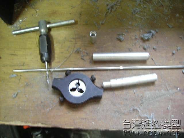

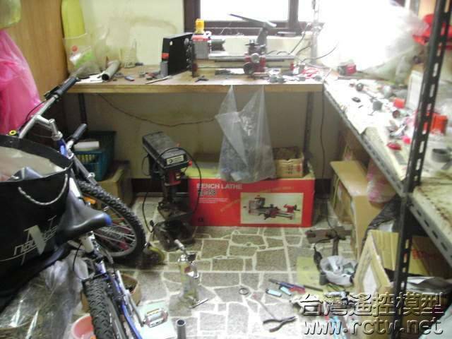

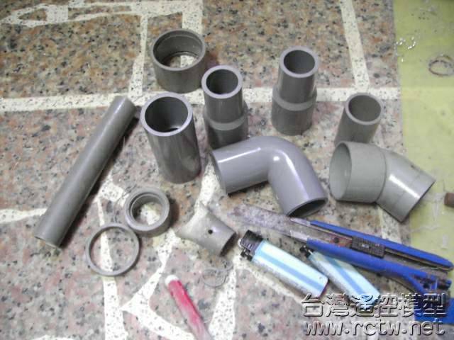

先看圖吧! 幾張要DIY的機斯頭跟材料
其他滴陸續在PO出來
基本上 要搞噴射 [其實還不是用胚拉在打水] 噴射好像比較好聽而已
先找槳  蠶豆型的船槳 29~35MM 都可以
再來就是軸  有3MM 跟 3.17MM  並且要有[M3 0.5mm 摳馬] 攻外牙的機斯頭
外管 找一般的塑膠一英吋 水管就可以 [28~29MM 用]
32~36MM 的槳 就找 [一英吋的外管 俗稱的接頭  >> 看是要彎管接頭 直管接頭.......之類
然後 .......若有車床   就差不多成功一半了
內徑 修一修  以符合 槳的口徑
將車好的塑膠外管用噴燈 烤彎  接近45度  然後再切 進水口
再來就是  找1mm 玻纖版 開出進水口 大小尺寸 上膠 固定 封合
再用 小型研磨機 修整   這樣子 外管大慨就ok了
第二麻煩的工事 來了!!!
剛剛提到軸  現在要搞軸管了
目前  我採用 前後式 掛培林的做法  先車前後培林座 主軸管採用5MM 外徑銅管
車好後先假組裝 測試一下順暢度 最後再挖洞 接一隻 同樣口徑的銅管 變成T字型 以利灌黃油
