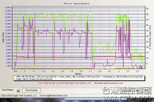

老鷹樹 動態圖 太小 數據看不出來
阿哇A 馬達真的是 白繞了 不是說要換轉子給偶 你豬到這顆 矽鋼 與 磁鐵 間距有多大嗎 足足有 1mm 這會有大扭力頭給你

老鷹樹 動態 ...
這是用NB轉檔的 碼表畫質不太好   看瓦數 就知道大概了
補張 四號管 當天的老鷹圖
四號管 3s2p 轉速約164xx 轉
四號管 3s2p 轉速約164xx 轉
