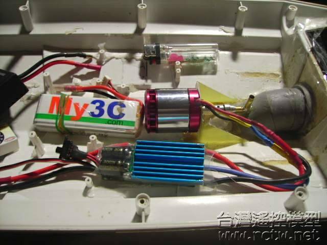

OK  明後天做好再來拿!
PO張進度
更!    這次準備換上  可以上12S lipo 耐120A連續的電變
聽說這顆  老虎 尬到3xxxW   嚇屬人了

哪買得阿? 體積不大又有如此好的性能~測試完畢要好康相報喔~~

明天上山改船,不要玩雙發了!
真正代屎! 今天在測素電變,結果又燒了一顆35A滴 !

老倫家 就素 鐵齒 志己豬前 就縮單粒 衝 20A 兩粒不就 素俗A

原帖由 ffx80314 於 2007年5月1日 01:28 AM 發表
ffx80314大大
您先看看以前的偶棉拍滴影片  有即時影音+配樂
時間去年九月份製作的    再龍潭大草皮拍的
峰值 約26xx W  10S2p 4200mah
這顆SAE  已經拿到快一年囉
內建 3A 連續 切換式 SPUER BEC
按右健下載  檔案很大
http://zpower.tw/upload/video/060903-all-m-1500-2.wmv
連結已修正 可以抓了

用這顆你素想要噴上天喔! 會噴尬規組散了了啦!
12S/120A,阿捏到這粒卡嘟好啦!
