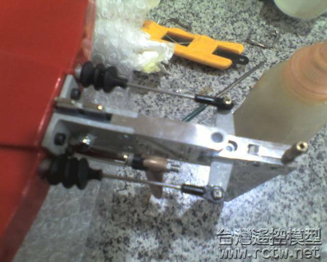

組奘起來總覺得怪怪~好像哪裡忘記裝好??
防水套那裡有無能更耐衝擊~的撇步
防水套好難搞
目前使用黏鋁管在塑防水套
但強度好像=.=
發表於 2007年4月29日 01:06 AM | 顯示全部樓層
原帖由 柯志威 於 2007年4月28日 11:46 PM 發表
防水套那裡有無能更耐衝擊~的撇步
防水套好難搞
目前使用黏鋁管在塑防水套
但強度好像=.=
您好
水喔~但..不懂你說的那個地方有強度的問題??可否在來一張船後拍過去的照片

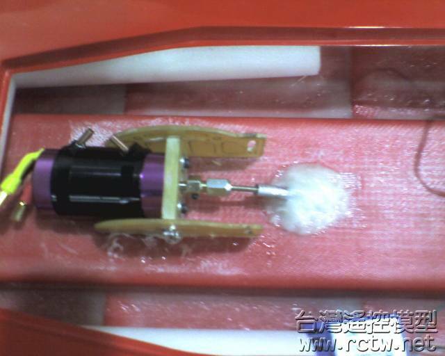

..要說忘記裝到的~應船殼的強化!!船內鋪層(卡夢布)~高飛的無刷最好不要用(轉子沒做平衡)

發表於 2007年4月29日 01:23 AM | 顯示全部樓層
小柯
都用到原廠船具了
螺絲還在用歐踢呀喔
換屎丹奈斯的吧
還有
馬達座放反了
發表於 2007年4月29日 01:25 AM | 顯示全部樓層
這顆是仿飛高的~聽說還不錯 價錢更便宜
有沒有平衡就不知道了~要用看看才知道
