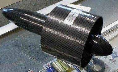

發表於 2008年4月30日 08:50 PM | 顯示全部樓層
回復 19# 的帖子
台灣有再賣這種ㄇ  外型類似就好
???  大約多少摳摳

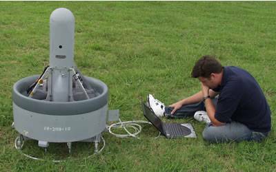

發表於 2008年5月28日 09:02 PM | 顯示全部樓層
導風扇的功率消耗太大,如果只是玩玩可以試試看.不巧小弟也正在設計類似這種的玩意,還在電腦繪圖模擬階段,因為有太多結構,動力,自旋問題要克服,最主要小弟還要請朋友設計單晶片電路來控制一些動作.這個玩意很複雜,國外最有名就是漢諾威的飛行桶(我自己叫的)
類似下面這個,但更小.至於運作原理............要打上三天三夜的字也講不完.
