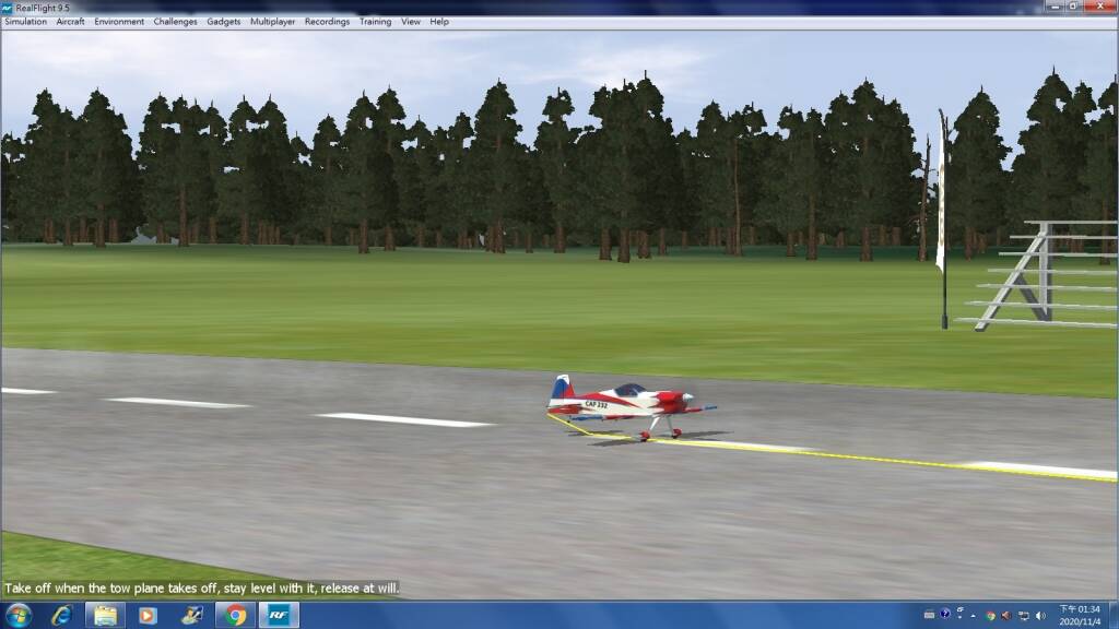

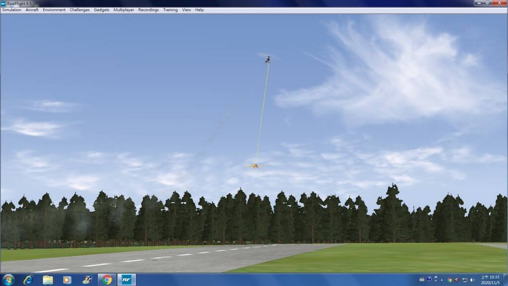

 樓主| 發表於 2020年11月1日 02:09 PM | 顯示全部樓層
本帖最後由 技嘉 於 2020年11月8日 09:43 PM 編輯
滑降翔機牽引
aero tow航空牽引
bungee launcheer彈力繩發射(無動力滑翔機,)
discus launcheer鐵餅發射(沒看到機子在轉圈後發射 有些滑翔機型可以鐵餅發射)
from water從水面
hand launcheer手持發射(有動力滑翔機,無動力滑翔機變成彈力繩發射)
光碟內容有無動力滑降翔機機子有:Brid of Time,  ElectriFly Ritie,  Fling llm Hand Kauncg,  Flyzone Calypso,  Great Planes Kunal,  Mistral 3m\Mistral 3m-Heavy Ballast,  ParkZone Consoendo Advanced,  RF-97  Sallplane\RF-97 Sallplane (Advanced),  Shuriken Sloper\Shuriken Sloper - Heavy Ballast,  Spirit 100 Glider...
滑翔機解開拖曳繩
Aircraft->Edit RF-97 Sailplane (Advanced) 名稱點入.
上面菜單Vehicle->Parameter->Launch Method->畫面右邊->Value->Discus Launch->名稱點左滑鼠,改為Aero Tow.
上面菜單Physics->Aero Tow Hook->畫面右邊->Parameter->Engagement Servo->Value->Receiver Channel 10. (在Electronics->Servors,增加一通道,在Physics->Parameter->Engagement Servo->Value->裡面才有aero tow這名稱).
上面菜單Radio->Software Radio->名稱點右滑鼠鍵->Output Channel->底下出現一個新通道Option Channel 10->名稱點右滑鼠鍵->Add->Simple Input Feed->底下出現 LowRates When   Exponential When  Input->畫面右邊->Parameter->Input Channel->Value->Input Channel 1 (X軸) 名稱點入點選改為Input Channel 10 (按鈕1).
上面菜單 File->Save As...->Enter Name Enter new name RF-97 Sailplane (Advanced) 名稱後面添加數字或英文跟原本的檔案作區別->OK->出現訊息 Verify  An aircraft by that name already exists, Would you like to overwrite? ->是(Y).
上面菜單 File->Exit Simulator->出現訊息 Verify Do you want to save the settings for the current vehicle->是(Y).
如果沒在機身設置解放繩子的開關 只在飛機編輯Launch Method,點選Aero Tow 那前面飛機拖曳上去之後 就拉到繩子緊繃而斷掉
InterLInk G2 搖桿解除拖曳繩通道位置各開關旋鈕設置
上面菜單Radioi->Output Channel 10->Input->Parameter->Input Channel->Valie->Input Channel 10 (按鈕 1)右上開關控制
上面菜單Radioi->Output Channel 10->Input->Parameter->Input Channel->Valie->Input Channel 11 (按鈕 3)左上開關控制
5 (按鈕 0)左前開關控制
6 (X 旋轉)VR旋鈕控制
上面菜單Radioi->Output Channel 10->Input->Parameter->Input Channel->Valie->Input Channel->Vehicle->Launch Method:
Aero Tow航空拖車  勾子可以設置在機子前後位置 用開關 或是旋鈕 按鈕控制開啟解繩(勾子設置在直升機也可以被拖曳)
Bungee彈力繩  勾子可以設置在機子前後位置
Discus Launch鐵餅發射  勾子可以設置在機子前後位置 用滑鼠調整機子位置 左滑鼠鍵發射飛機

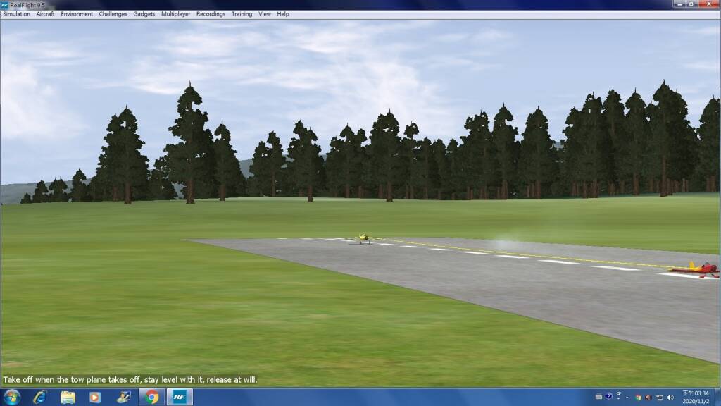

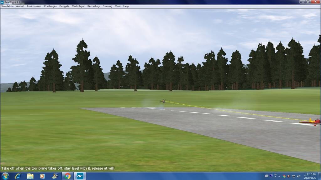

 樓主| 發表於 2020年11月2日 03:32 PM | 顯示全部樓層
本帖最後由 技嘉 於 2020年11月4日 01:36 PM 編輯
隨便找架飛機編輯 例如AT-6 Texan
Vehicle->Launch->Value->名稱改為Aero Tow. 增加Aero Tow Hook
Physics->Fuselage 增加一個Aero Tow Hook.
畫面右邊Parameter->Location in Panent->Value->x=0, y=0, z=0調好勾子位置.
畫面右邊Parameter->Engagement Servo->Value->改為Aero Tow.
Electronics->Servo->增加一個伺服機.
畫面右邊Parameter->Input->Value->Receiver 7.
Radio->增加一個通道->Input->Parameter->Input Channel 7 (按鈕 1).
InterLink G2 控制
Radio->增加一個通道->Input->Parameter->Input Channel 7 (按鈕 1). 右上開關控制
(Electronics->增加一個通道->Input->Parameter->Input->Value->Receiver Channel 7.
Radio->增加一個通道->Input->Parameter->Input Channel 7 (按鈕 1)).
畫面右邊Parameter->Input->Value->Receiver 6.
Radio->增加一個通道->Input->Parameter->Input Channel 6 (X 旋轉). VR控制
(Electronics->增加一個通道->Input->Parameter->Input->Value->Receiver Channel 9.
Radio->增加一個通道->Input->Parameter->Input Channel 9 (按鈕 0).
畫面右邊Parameter->Input->Value->Receiver 9.
Radio->增加一個通道->Input->Parameter->Input Channel 10 (按鈕 0)
Physics->畫面右邊Parameter->Input->Value->Receiver 9. 左前開關控制
Radio->增加一個通道->Input->Parameter->Input Channel 10 (按鈕 0)).
Radio->增加一個通道->Input->Parameter->Input Channel 11 (按鈕 3)
Physics->畫面右邊Parameter->Input->Value->Receiver 9. 左上開關控制(Electronics->增加一個通道->Input->Parameter->Input->Value->Receiver Channel 9.
Radio->增加一個通道->Input->Parameter->Input Channel 11 (按鈕 3)).
