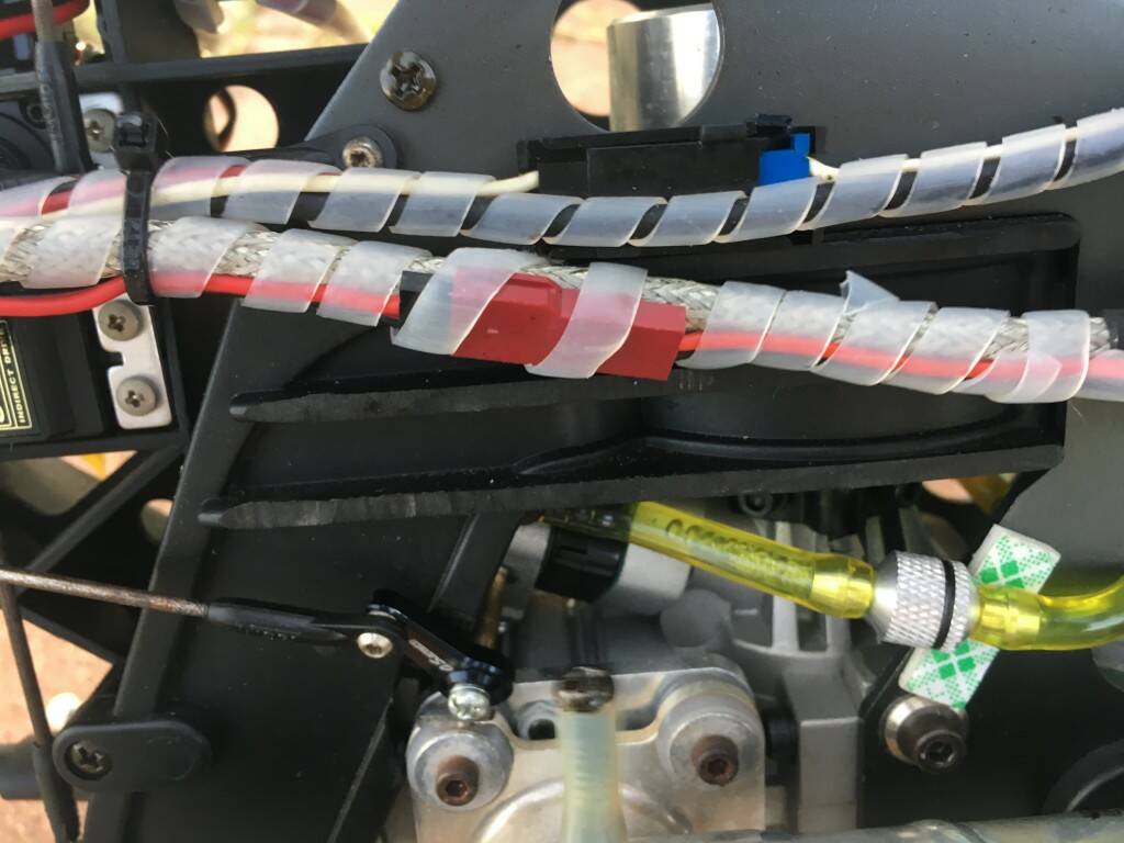

不是汽油引擎溫度高,也不是汽油化油器不容易調整,是化油器將整個風管塞住大半,散熱怎麼會好?
這個問題很難解。
 樓主| 發表於 2019年6月20日 11:51 PM | 顯示全部樓層
本帖最後由 modelheli 於 2019年6月20日 11:52 PM 編輯
前幾天有去試飛,轉速ㄧ直上不去,原來是低速太富油了,調整一下後來就可正常轉速停懸,這顆用在大龍有個好處,就是側板是金屬的,引擎的熱能多少導到側板上散熱...假日在去試飛看看
 樓主| 發表於 2019年6月22日 10:25 AM | 顯示全部樓層
本帖最後由 modelheli 於 2019年6月22日 10:28 AM 編輯

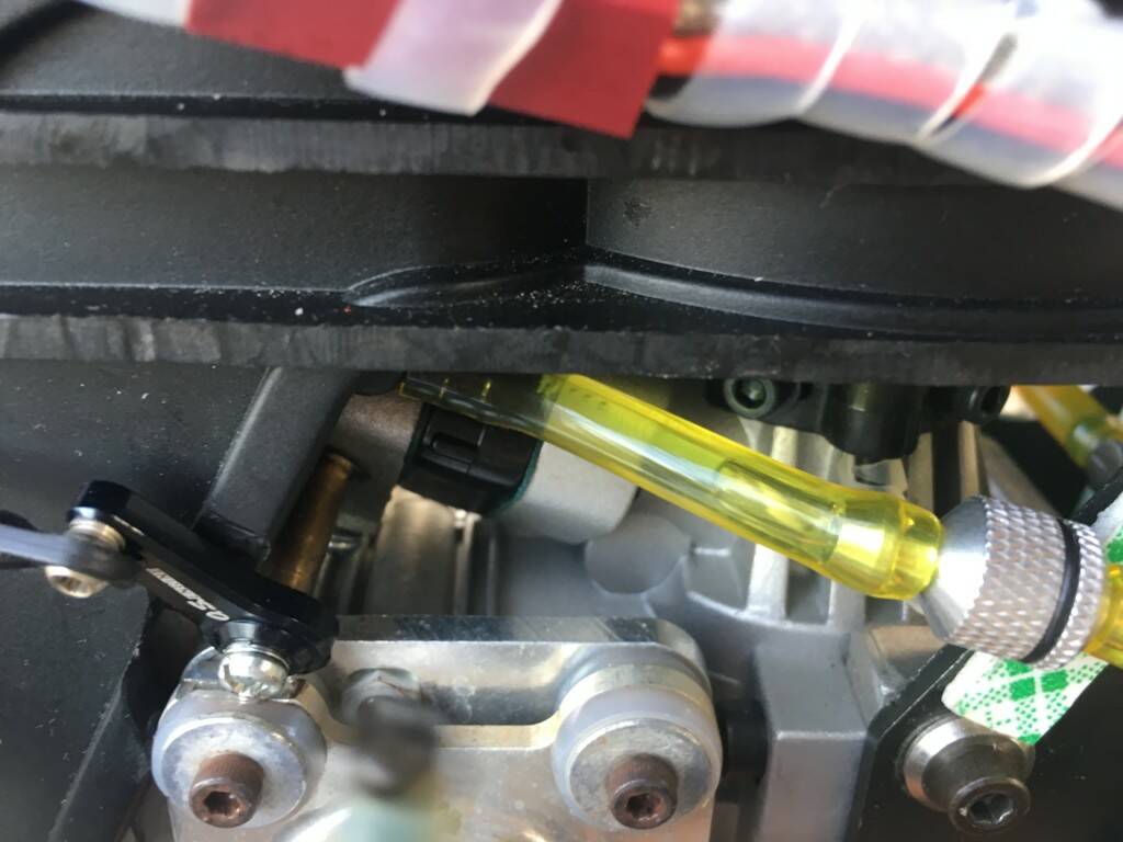

今天去試機子,轉速停懸時不穩,後來發現濾油器進油時會出現大量氣泡,現在確定的是油在進濾油器前管內沒出現空氣,出濾油器會出現空氣,濾油器有確定鎖好,明天不裝濾油,直拉油管進引擎試試!
你處理完油管有空氣的問題.仍會有飛行的第一趟前段會有轉速較高的問題.那是化油器的特性  詳情 回復 發表於 2019年6月22日 05:40 PM
發表於 2019年6月22日 05:05 PM | 顯示全部樓層
本帖最後由 休閒玩家 於 2019年6月22日 05:55 PM 編輯
不能用那種濾油器.油箱內直接用有過濾功能的重垂就好了.有賣汽油引擎的模型店就有這東西.使用汽油當燃料整個油路都要更換.油箱.油管.重錘.油箱蓋.油箱鋁管換銅管.排氣管不能用有O還的.
大大,我了解了,感謝告知....排氣管是沿用哈多力的,不想在多花錢了,因這顆引擎玩完因該會收了,O環確實會因汽油高溫變型硬化,但尚無漏氣現象,我有去專賣店多買O環來替換(ㄧ個幾塊錢)耐用度還可!  詳情 回復 發表於 2019年6月22日 07:35 PM
發表於 2019年6月22日 05:40 PM | 顯示全部樓層
modelheli 發表於 2019年6月22日 10:25 AM
今天去試機子,轉速停懸時不穩,後來發現濾油器進油時會出現大量氣泡,現在確定的是油在進濾油器前管內沒出 ...
 樓主| 發表於 2019年6月22日 07:35 PM | 顯示全部樓層
休閒玩家 發表於 2019年6月22日 05:05 PM
不能用那種濾油器.油箱內直接用有過濾功能的重垂就好了.有賣汽油引擎的模型店就有這東西.使用汽油當燃料整 ...
