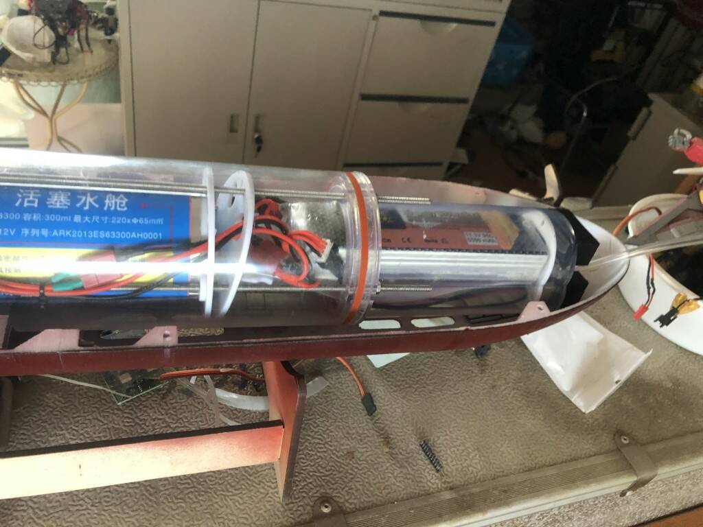

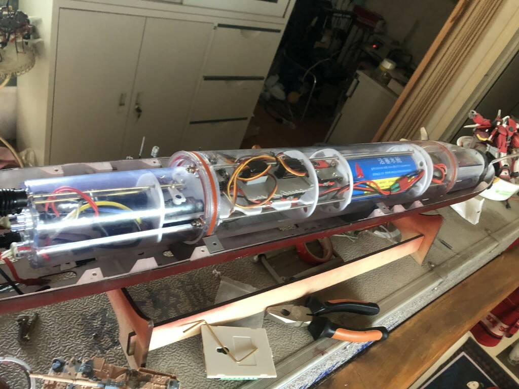

WTC第二代,由於第一代的失敗,在水中測試的時候發現舵機也壞掉了,決定不再採取舵機外置的方式,準備將舵機回歸WTC。由於無法找到拉桿密封的方法,乾脆選擇了最簡單的一種方法,那就是,買買買!直接去買了一個方舟模型的WTC套件。該套件價格昂貴,當然做工也還是不錯的。並且是由活塞唧筒來進行沉浮控制的。該套件本來是用於方舟的1/48uVIIc潛艇,尺寸剛好可以放得下。
但是,這個WTC也有一些致命的缺點。由於整個WTC是以各種螺栓固定的,螺栓貫穿整個WTC,兩頭的密封總會出現漏水點。其次,也是因為螺栓,每次拆卸WTC換電池時非常不方便。所以用了大約1-2個月之後,淘汰。

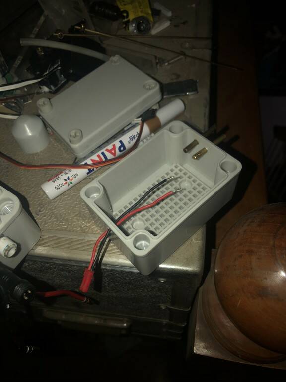

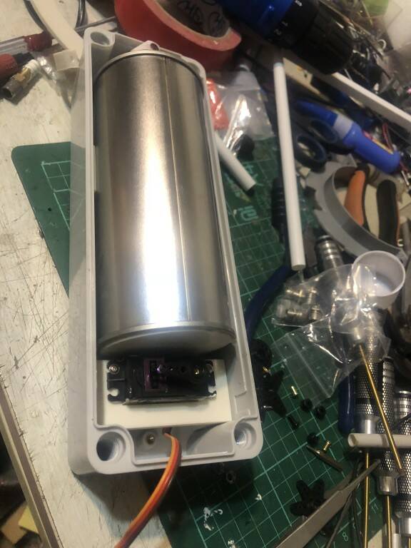

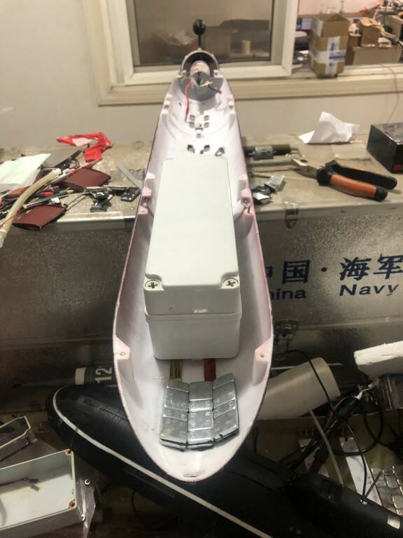

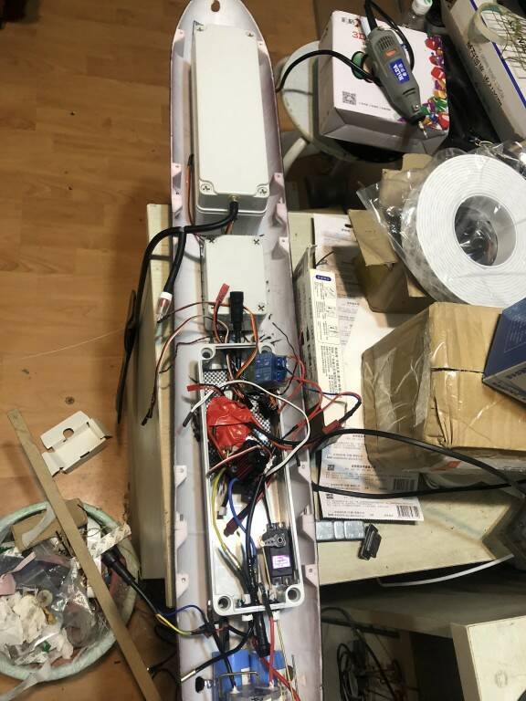

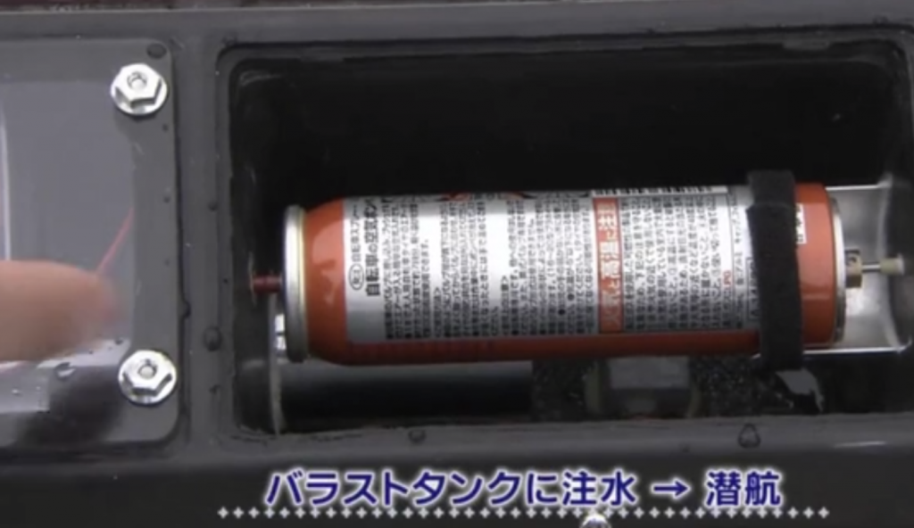

WTC第三代,(應用中)。第三代WTC的靈感來源是偶然看到了一檔日本RC潛艇的節目,發現了日本玩家採用了一個獨特的沉浮方式,氣瓶。如圖所示。用市售的打火機氣瓶或是其他的壓力氣瓶來作為沉浮用的空氣來源。 589FB_VFGT8530Y2`2FE5.png
所以,根據這個原理,我做出了第三代WTC。原理和日本的一樣,上浮時按壓壓縮氣瓶,氣瓶給氣袋充氣,潛艇上浮,下潛時,氣泵從氣袋中抽氣。WTC材質方面,發現自製的WTC無論如何密封性都很差,市面上有電氣工程用的電氣防水盒,能達到IP67級別的防水能力,即保證水下1m深度,30分鐘不漏水,一般的潛艇模型用足夠了。所以WTC使用電器防水盒。
  發表於 2019年5月20日 07:05 PM
 樓主| 發表於 2019年5月20日 05:19 PM | 顯示全部樓層

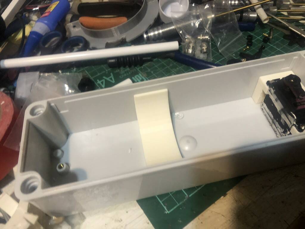

對於壓縮空氣瓶的選擇,由於大陸的法律不能購買BBgun用的壓縮空氣瓶,使用易燃性的打火機氣瓶又怕引起火災等問題。最終選擇了汽車維修行業補漆用的壓縮空氣瓶。空氣瓶價格便宜。人民幣約10元一瓶。這艘阿庫拉一瓶空氣瓶大約可以下潛上浮20次。電氣防水盒剛好可以放進一個空氣瓶外加一個舵機用來按壓空氣瓶。

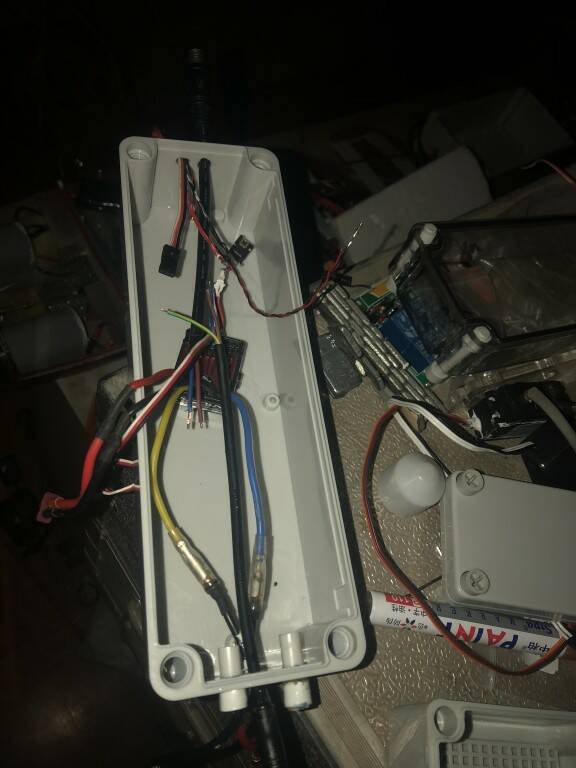

 樓主| 發表於 2019年5月20日 05:31 PM | 顯示全部樓層
IMG_2708.JPG WTC三代一覽。一共由3個電氣密封盒組成。最上面的為氣瓶倉,用來放置壓縮空氣瓶和按壓舵機。中間的小艙為氣泵艙,裡面裝有用來抽氣的氣泵。最後面的為設備艙。電池,電調舵機等電子控制件都在倉里。三個電氣密封盒相互獨立,之間由電線連接,這樣任意一個密封盒漏水,不會影響其餘艙內設備的安全。氣袋裝在中間小艙的上面,大約是艇中間的位置。
