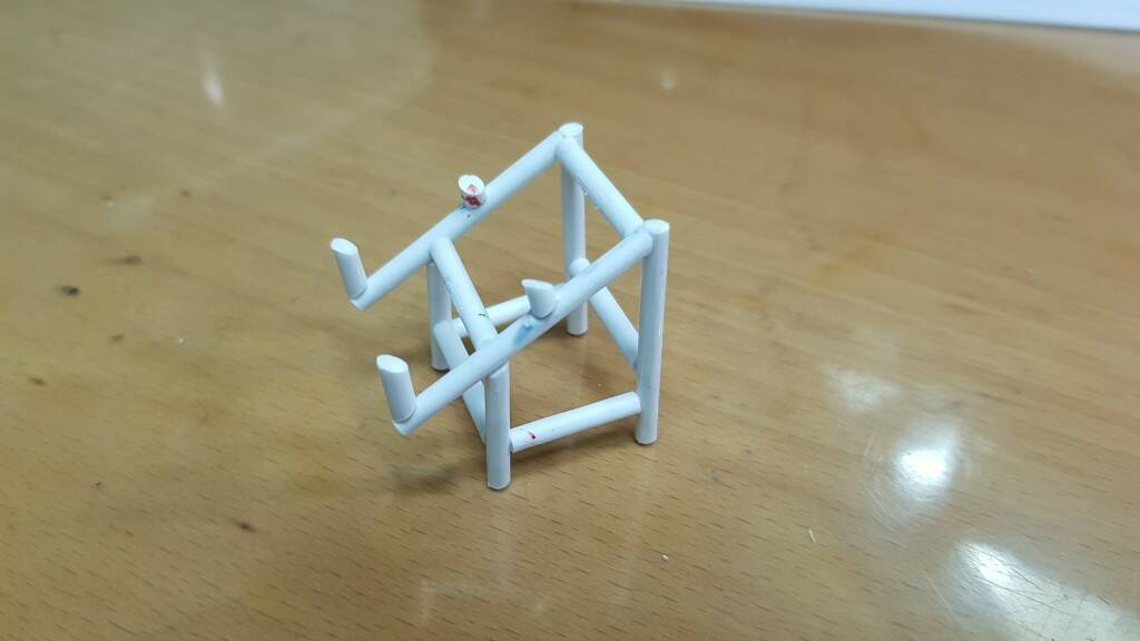

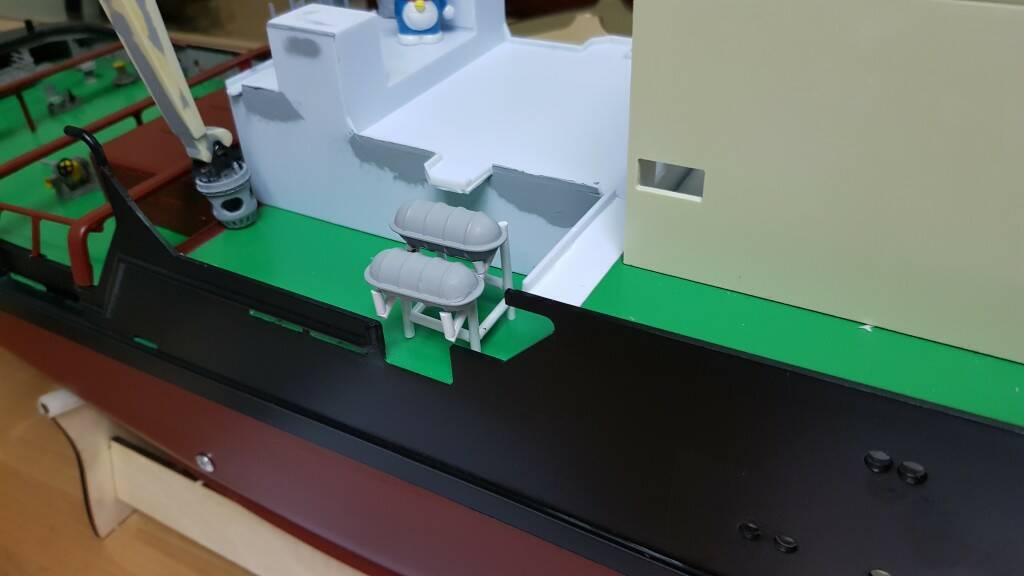

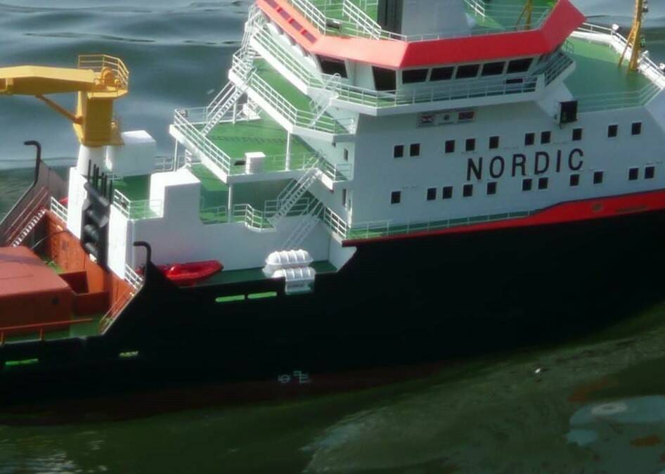

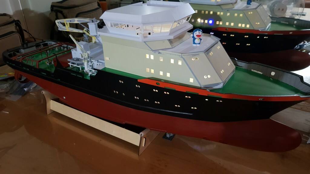

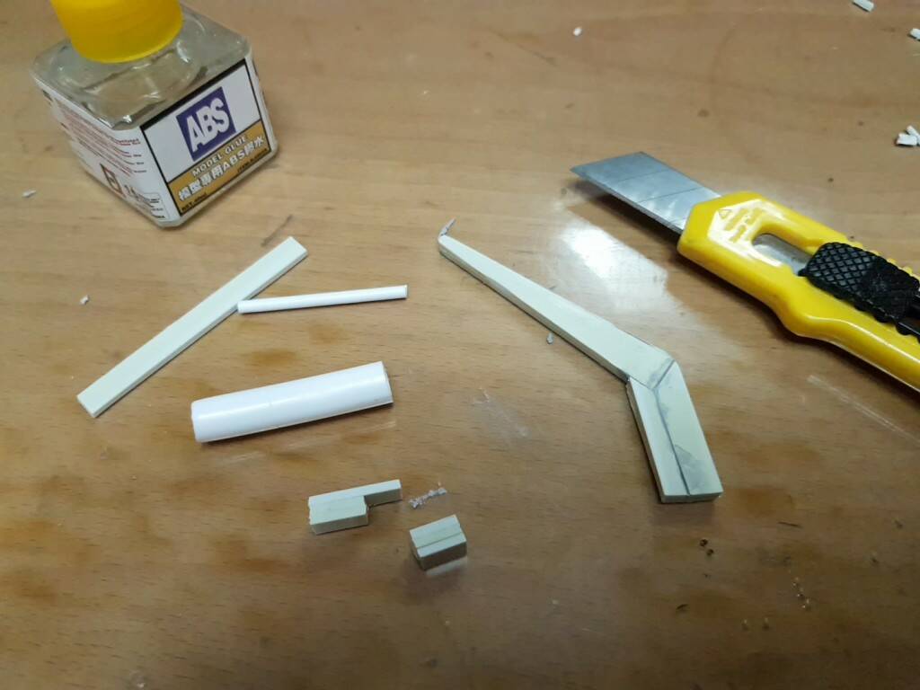

於是用ABS棒裁切組合自製了救生艇架
不過救生艇的比例稍大了一點,若是三個全放上去似乎有點太大
只放兩個看起來似乎是剛剛好的

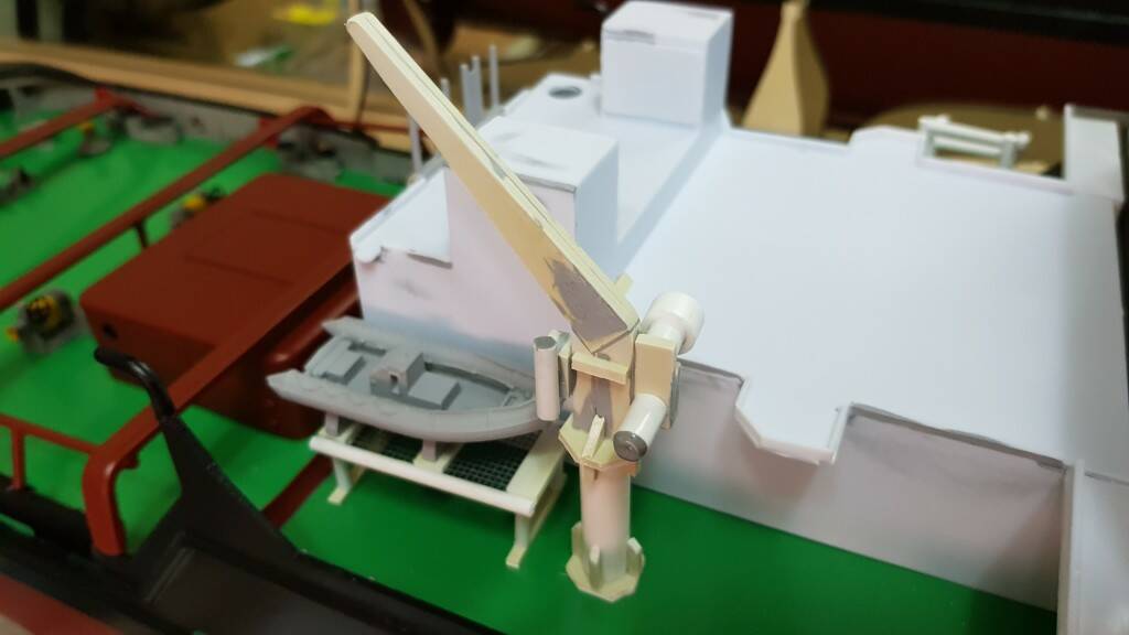

 樓主| 發表於 2019年4月29日 01:36 PM | 顯示全部樓層

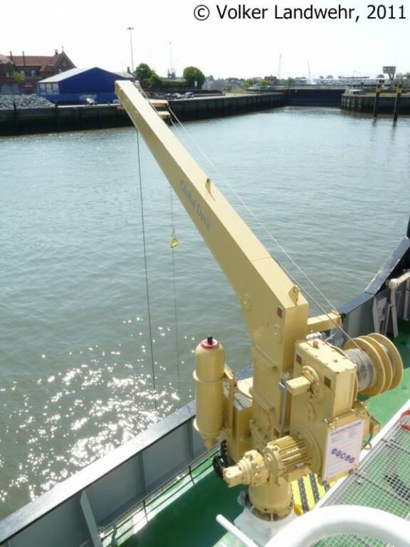

接下來比照製作了小艇的吊掛以及置放架,以現有的材料製作,1/75比例差不多也有七八分像吧,哈!

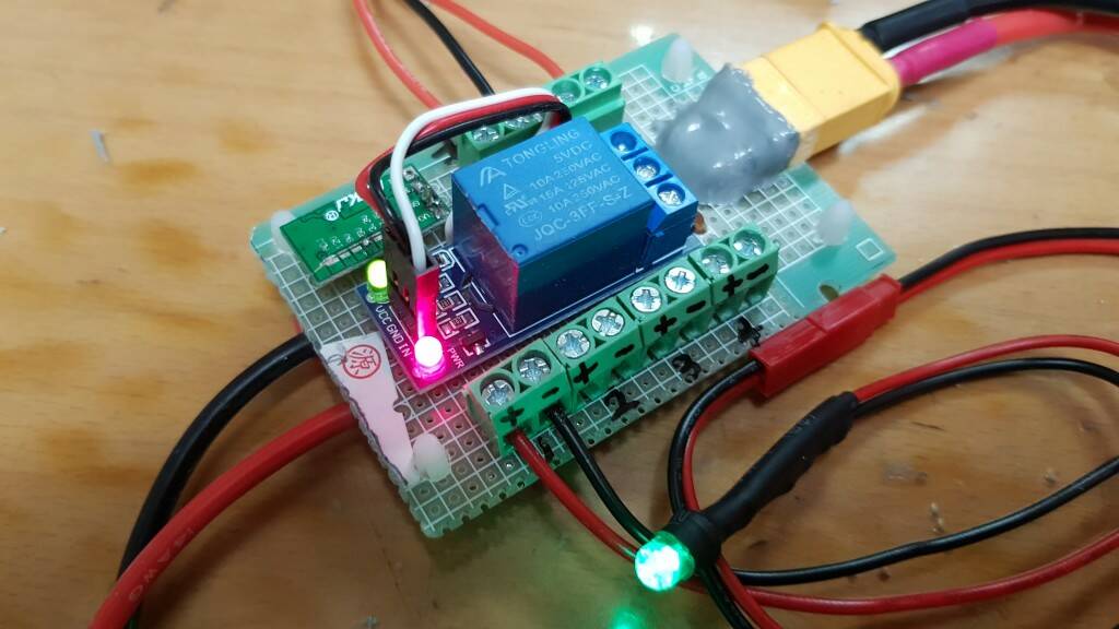

本帖最後由 chotaihua 於 2019年4月29日 08:59 PM 編輯

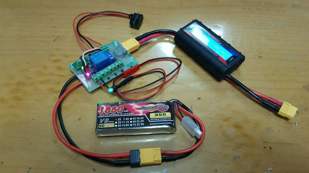

電力分配板也做了修改
使用繼電器控制電源開關,除了主要輸出至電變以外
也保持原有的四組受開關控制的輸出端,給燈光或抽水幫浦等其他周邊使用
零組件大都使用現成的模組,只要焊接線路連接即可,簡單省事又美觀.

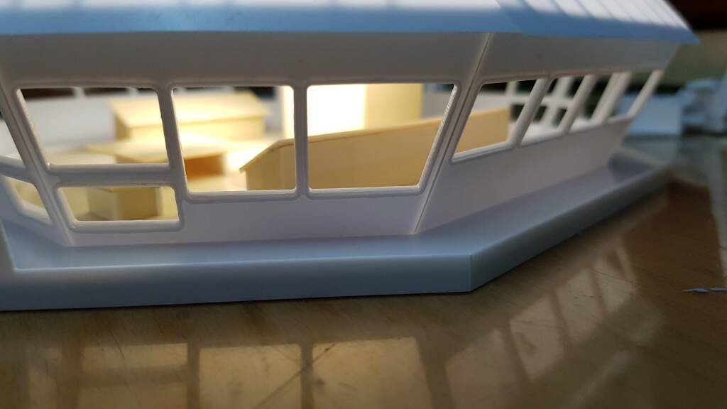

安裝駕駛艙,順便再玩玩室內燈光一下.

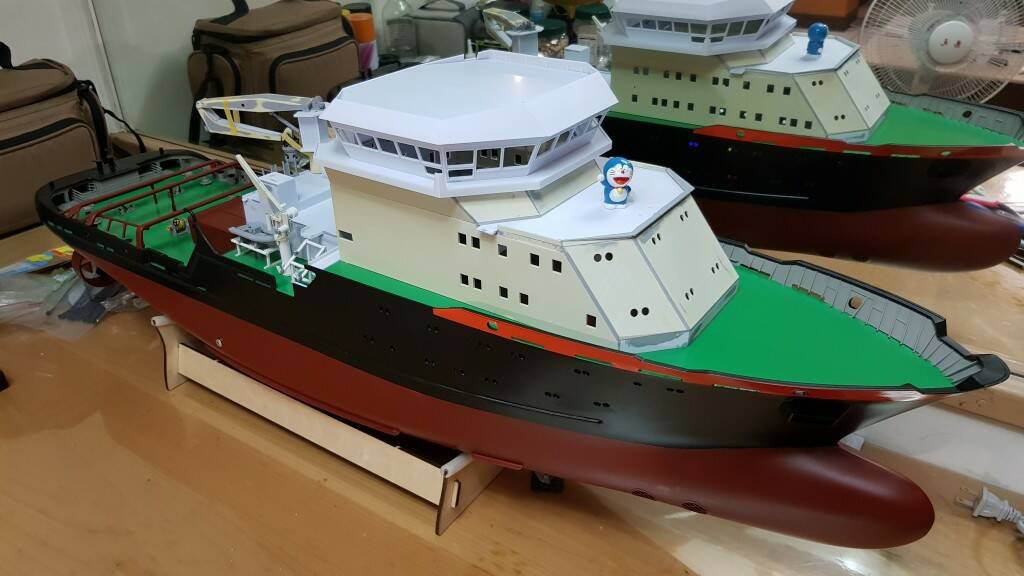

 樓主| 發表於 2019年5月2日 12:22 PM | 顯示全部樓層
主結構完成組裝
 樓主| 發表於 2019年5月8日 03:18 PM | 顯示全部樓層

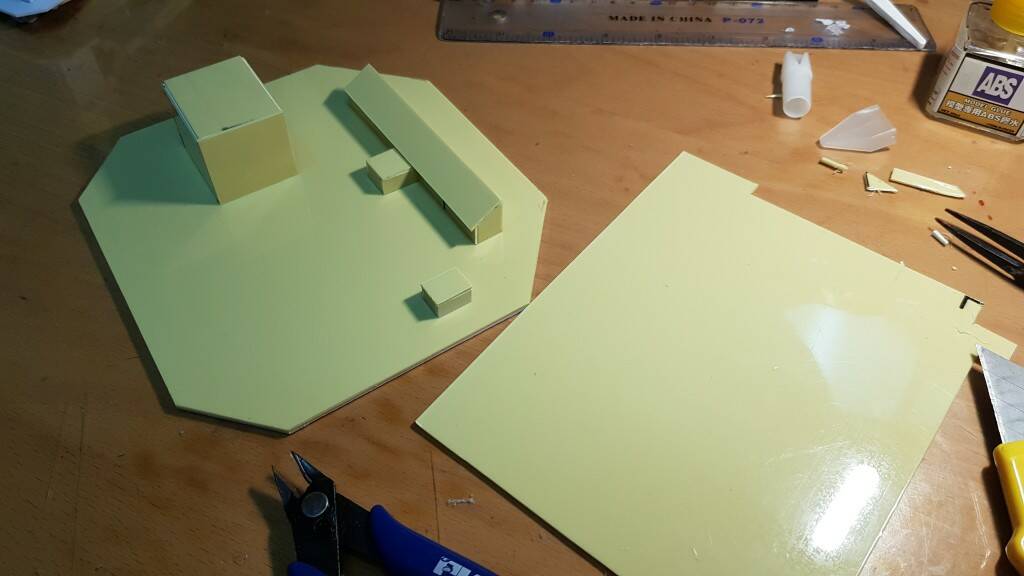

本帖最後由 chotaihua 於 2019年5月8日 08:57 PM 編輯
因為要做室內燈光,若是駕駛艙內空空的也不好看.
所以來製作添加一些物件吧.
還沒上色,先看看效果
