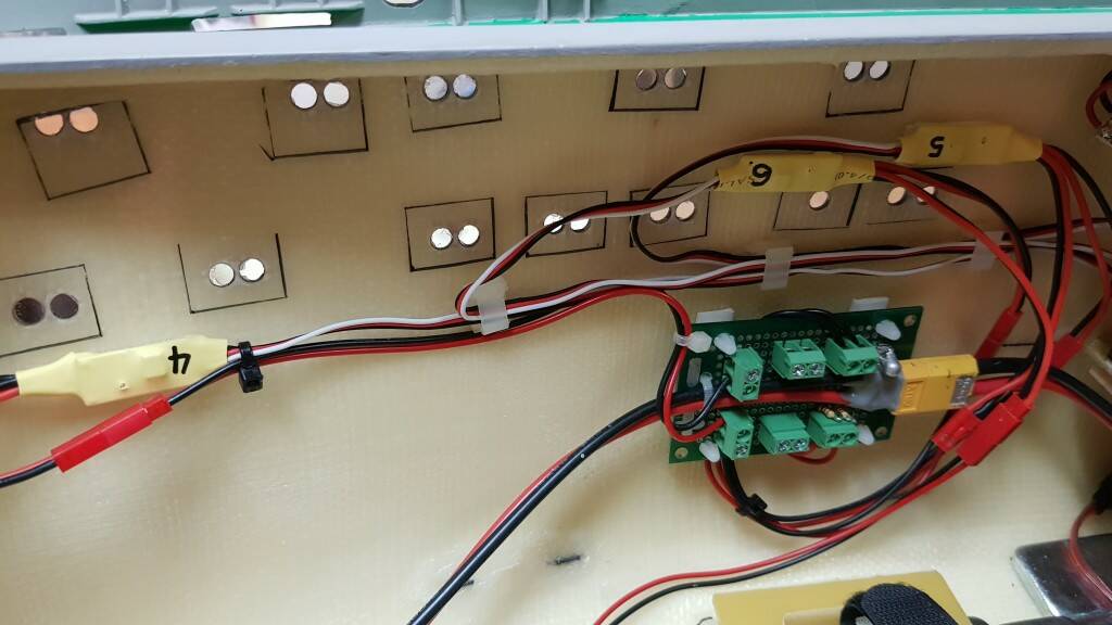

 樓主| 發表於 2019年4月21日 06:24 PM | 顯示全部樓層
本帖最後由 chotaihua 於 2019年4月21日 06:26 PM 編輯
船身右側有三個遙控開關,設定為ˋ4,5,6三個通道
用來各別開啟控制消防噴水,導航燈光+雷達運轉以及船上照明燈光
右下角則是電力分配板,
可能還會修改加上電力控制功能以後再述

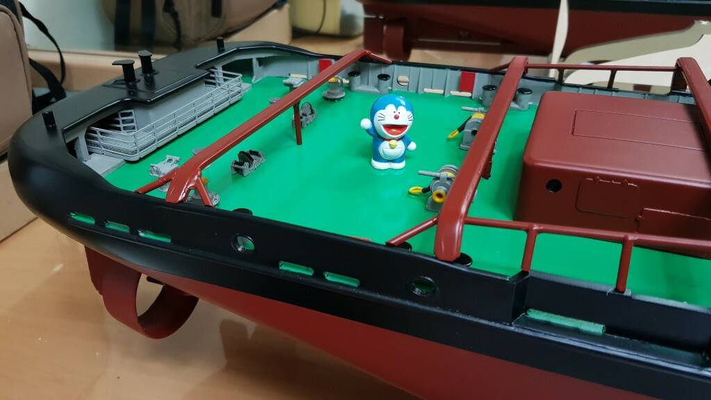

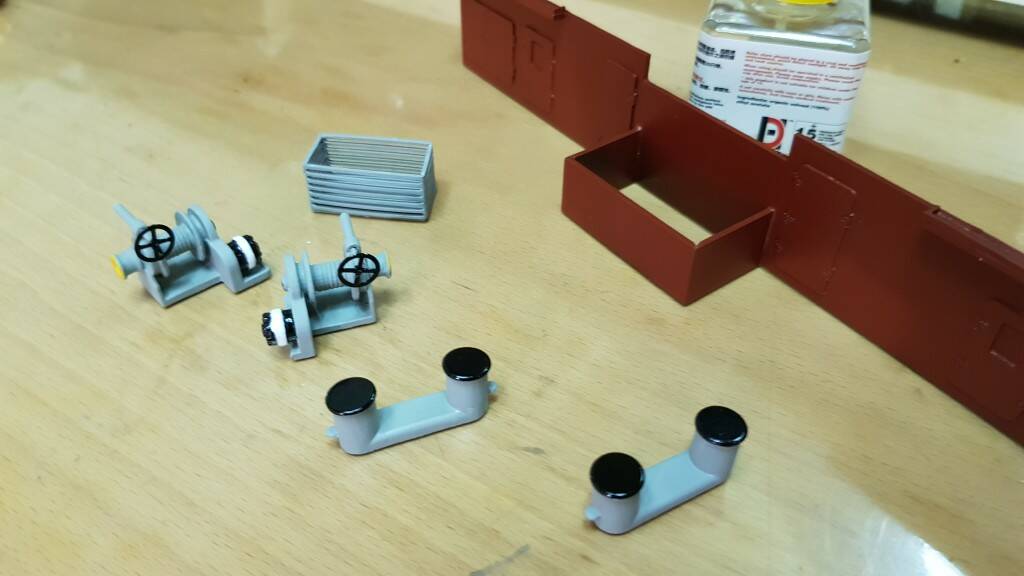

 樓主| 發表於 2019年4月22日 11:39 AM | 顯示全部樓層
甲板上物件製作
試放看看效果不錯

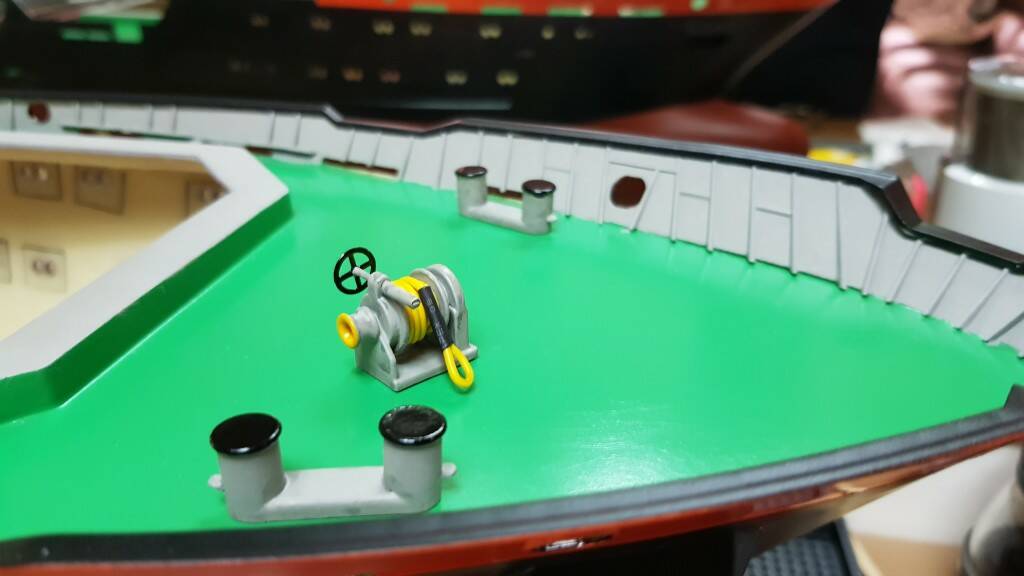

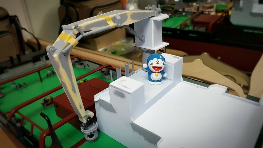

 樓主| 發表於 2019年4月23日 09:45 AM | 顯示全部樓層
本帖最後由 chotaihua 於 2019年4月23日 10:06 AM 編輯
船尾甲板物件大部分已安置完成,船身中段也開始建造中
 樓主| 發表於 2019年4月26日 03:06 PM | 顯示全部樓層
本帖最後由 chotaihua 於 2019年4月26日 03:15 PM 編輯
船尾甲板物件已完成安裝,繼續建造中.
