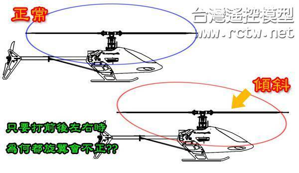

我的小惡龍有個問題!!!
我的小惡龍有個問題!!!
就是為何我打 -->  前、後、左、右時,旋翼就會傾斜不正!!!
也就是說應該是正向傾斜的,但旋翼就是給你正偏一些!所以會導致直昇機方向有偏差!!!
我該如何調整呢???
我有畫個圖大大們可能會看的比較了解一點!!!!....因為我是電直昇機新手
發表於 2007年4月13日 11:56 AM | 顯示全部樓層
檢查servo中立點時十字盤有無水平
3顆servo推拉pitch時是否同速
發表於 2007年4月13日 12:41 PM | 顯示全部樓層
原帖由 getrich 於 2007年4月13日 11:56 AM 發表
檢查servo中立點時十字盤有無水平
3顆servo推拉pitch時是否同速
伺服器是新裝的!!..JR的
可能是水平......我該如何調????
發表於 2007年4月13日 01:13 PM | 顯示全部樓層
遙桿在中間pitch為0度
3顆servo擺臂置中與連桿成90度垂直
此時十字盤應水平
如果沒水平,先置中servo擺臂再調連桿長度
