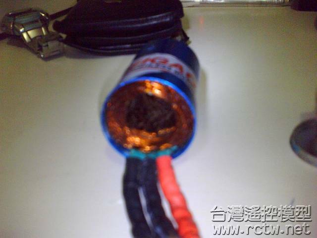

痾...小弟也爆過540 L !!!!
但是畢竟他便宜! 也不能說完全不好~~~看機率抽獎抽到好的還是壞的!
呼~這次也終於給他敗下去mega 22/30/1 kv3500準備跑14.8v
驅動x438 或者x637  看來又是一次挑戰了!

嘿!嘿!
我的糯米蝦540L(4000kv)
吃11.1v帶X435
電流85安培左右
礙於電池放電不足
槳一直不敢升級
你衡量一下看要不要先限制油門
掛小老鷹量一下電流

發表於 2007年5月8日 01:01 AM | 顯示全部樓層
以前那540 L 是kv3600 的~mono時候用x438 亞拓75a 用起來不燙! 溫溫的...  就給他掛下去x637啦~"~  測試一下阿六125a的能耐~~
不過聽聽您良心建議還是從x438開始~"~
現在都不知道要動工哪一台!   黃蝦 紅蝦  小貓  慢慢搞定ㄅㄟ~~
訂了TP電池可能會先測試黃蝦跟紅蝦 黃蝦馬達到手的話就什麼都不缺~
只是傳動軸要修改一下~有點太長...馬達太前面!!!!

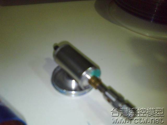

原帖由 jchey 於 2007年5月7日 10:42 PM 發表
雨辰您好
據小弟所知(轉子平衡)也不一定是==>平衡的配重物  我的Hacker轉子就有做平衡^^
題外話~~~無刷馬達在用手拉馬達軸心前後間隙.....Hacke~跟LMT完全沒有...MEGA一點點..飛高~超大 假設是否~~是培玲太 ...
HACKER 跟 LMT 都是靠精密的配合  使其沒間隙 偶而也會用墊片調整
飛高的間隙大  可以靠TAMIYA的5mm墊片來調整
培零可以更換成半陶瓷的 不是沒辦法解決
我猜測 因為磁石內  會有一些裂縫  跟氣孔
如果一體成型  沒有檢測儀器   不知道有何問題
還有軸心與磁石的配合公差
熱膨脹係數 沒抓對  也可能導致破裂
總歸一句話  要玩大動力  別花冤望錢  買不適合的馬達
一次壞一顆馬達  也要2000~3000
一次買到定位  痛一次

我拿手上mega看他轉子有配重~前後都有配...有上膠黏某種配重物!

加菲狗兄
我用的飛高電機4096kv,其實都與你們的一樣,但沒有你們所說的問題出現,是否品質真的有那麼大的參差
