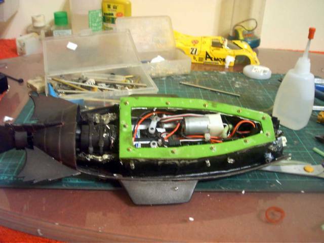

大大~我很好奇遙控潛艇的下潛原理!!
你在內部做一個類似水箱的半開放空間!!
然後幫浦是用來抽什麼的??水?空氣?
如果是抽空氣~那抽出來後會在哪裡?
當我要上浮時要怎麼補充空氣?
哈哈~我是新手...不好意思歐~那麼多問題!!
看到大大的作品真的是讓我大開眼界!!
以後還要多多麻煩大大嚕!!

呵呵!看奶又有倫中毒裊!!
那鍋放電裝的素WTC 素密閉的空間 要鎖上蓋子
pump素用奶抽WTC內部的空氣到WTC外部的雞規
這樣就會上浮 WTC內部有一郭氣嘴 將雞規洩氣就會下潛
最簡單的靜態下潛原理
偶再補幾張照片 你就豬到鳥

所以說抽氣後WTC內部會呈現半真空的狀態嚕!!
幫浦的力量夠嗎?套件要去哪買?
從圖上看來好像是步進適馬達加上一個白色的東西!!??
那這樣抽氣和進氣是兩個動作嚕?
我還有看到用針筒來下潛的!!
好像是從船體外部抽水至WTC內的針筒中!!
使船體重量增加來達到下潛的作用!!
上浮時再把針筒內的水抽出來就可以了!!
只是這樣小的PUMP(雙轉向?)要去哪買??還有控制元件...?
我的遙控器是來玩直昇機的!!動作應該夠吧?
我是個好奇寶寶...不好意思歐><
想先把原理和元件搞懂~暑假要來動工^^
 樓主| 發表於 2007年6月21日 09:24 PM | 顯示全部樓層
答對了空氣抽到雞規後 WTC內部壓力變小
這顆迷你pump素抽水抽氣兩用的 小船配小幫浦 嘟嘟好
步進馬達偶不懂 這素一顆碳刷馬達 帶動白色元件內的齒輪箱
素單向的幫浦 一顆伺服器就可以打氣跟洩氣了
水櫃下潛的話 幫浦必須是高壓雙向的 才能將空氣壓縮
http://www.guanlian-motor.com/這裡有賣幫浦 因偶個人因素那鍋業務已經不對個體戶販售鳥
其實玩飛機的電動加油馬達也可以代替
有興趣一起研究!!
