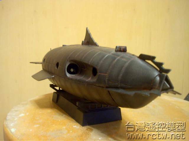

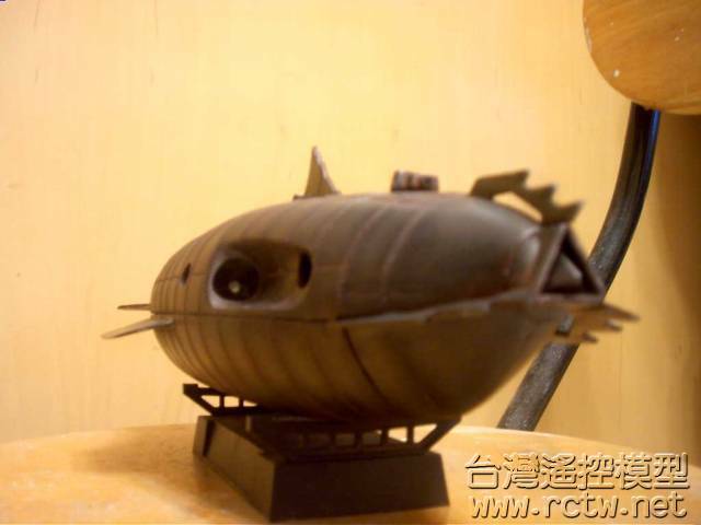

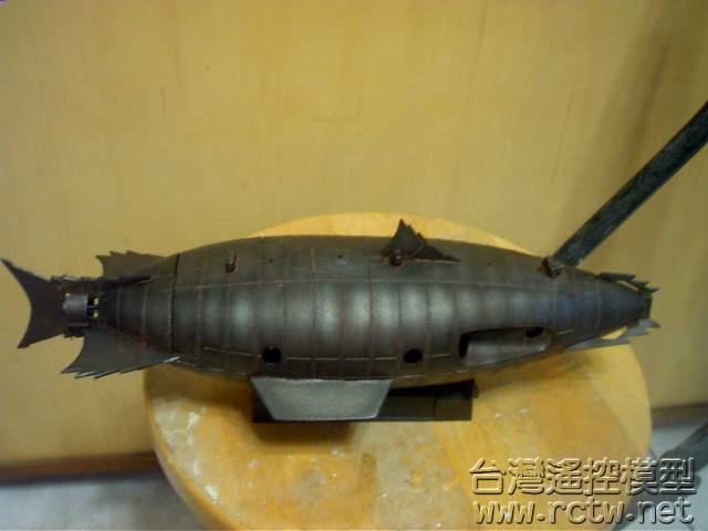

主色完成鳥!!
這簇偶要偷懶一下
沒有噴底漆補土就築接來上色鳥
先黑色打底
然後黑色加銀色調出銀黑色
用0.3噴筆不完全遮蓋上下修噴( 應該用0.2比較適合)
再來噴一層透明漆保護 準備舊化!!
 樓主| 發表於 2007年6月6日 06:40 PM | 顯示全部樓層
棕色油畫顏料加仙盈舊擦試劑稀釋
大筆給他往模型塗上企
趁顏料未乾時用抹布給他擦擦就口以鳥

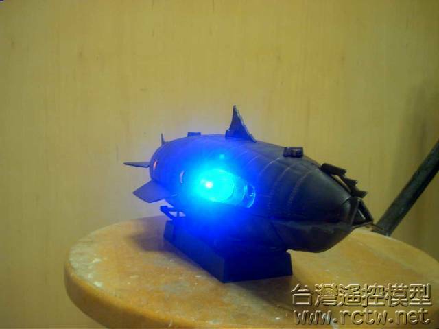

嘿嘿!!
點燈鳥!!
到目前為止算素完成百分之98
剩下裝窗戶 跟換掉哪郭掛掉的蘇服機就口以鳥
這星期就口以處女航鳥
太爽了
這豬從四葉初開工 到現在六葉才完成
算算工期超過兩郭葉!!
比起WT4大大的造艦速度
偶素烏龜慢爬!!
[ 本帖最後由 epg800 於 2007年6月6日 10:45 PM 編輯 ]
