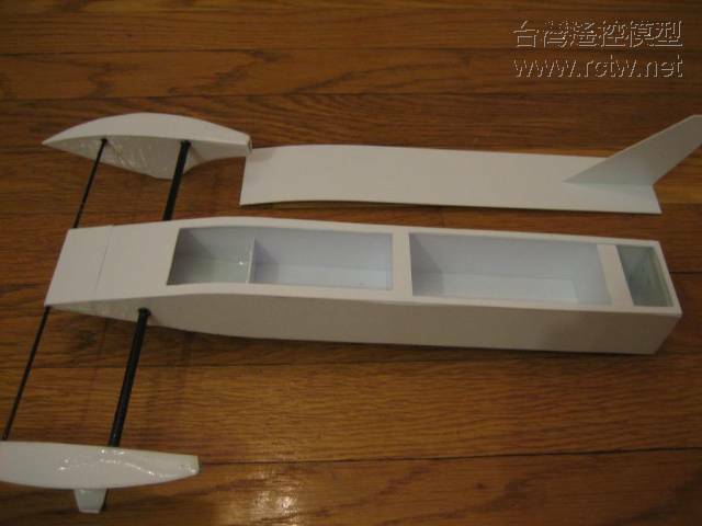

 樓主| 發表於 2007年4月8日 12:11 PM | 顯示全部樓層
外殼好了....加軟管..上玻璃纖維中間段....電裝就可以下水了........
蝦腳兩個動是灌樹脂....乾燥後會封閉....

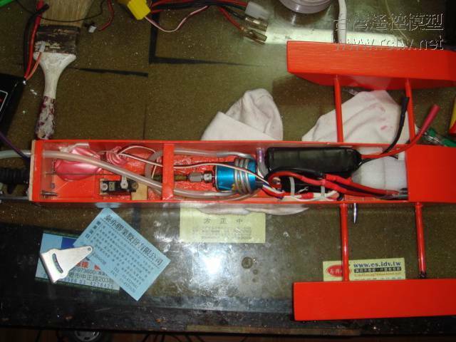

發表於 2007年4月8日 03:08 PM | 顯示全部樓層
長度約50cm 寬約30cm
跑himax 2815 kv3000 搭配混碳槳直徑31mm
用11.1v 電池  因為下水前摔斷入水口!  所以暫時測試~~
小老鷹是測量數據的紀錄器! 可以了解轉速 輸出功率 電流 電壓 溫度 且搭配電腦可以顯示曲線圖...
我全速電流在34a左右! 大約300w 左右的輸出!  只能跑個約30km...
下次要改成14.8v  希望有比較好的表現!  不過電變也得升級....
發表於 2007年4月8日 10:16 PM | 顯示全部樓層
timjlo大大
恕我嘴賤
您的蝦腳滑行面似乎太迷你了一點
角度也太陡峭
除非重心靠的很後面
或者有很高的動力達到足夠的初速
有可能無法撐起蝦頭擺脫水的阻力
如果測試OK的話
以上當我沒說ccc
