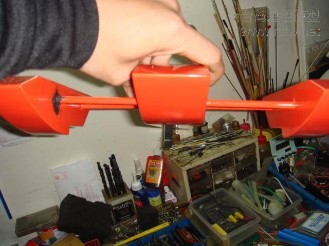

我的小木蝦
上次跟小蝦同時做的!~ 本來想先裝大陸船後來空間太小!
提前動工這台蝦了....

當然建議先從繞圈蝦開始製作~動力也不是要求很大...
重點是整台蝦子身體是否對稱?
我製作兩台都會發現不對稱點...尤其是前蝦腳的觸水點!  非常難製作到完美...我看還是抓去cnc處理比較好!

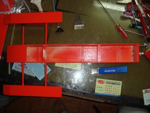

用膠版的話 船體需不需要再補強ㄚ??
最後外圍會用玻璃纖維包一成.....原來想用炭纖維但怕太重....
發表於 2007年4月6日 10:21 PM | 顯示全部樓層
碳纖維比玻璃纖維輕吧@@?  不過要看是多少重量的碳纖維啦!
補一些支柱會比較"勇" 纖維也貼裡面比較好處理喔~
