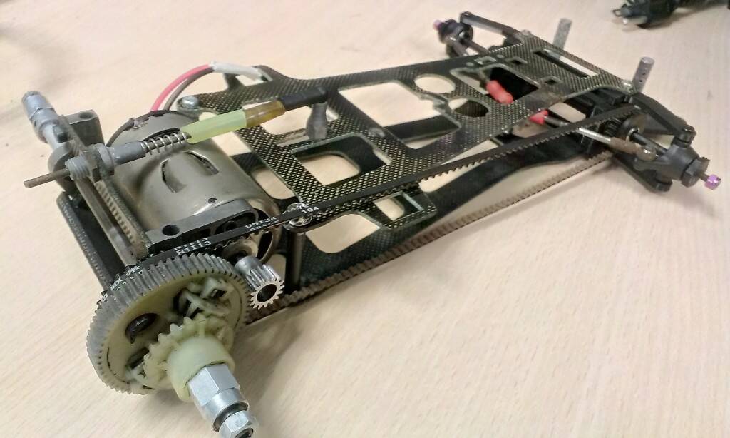

更新進度
調整前懸吊以容納更大的皮帶齒變更驅動比,同時改12mm6角輪座可共用目前主流輪胎不怕沒胎用了

幾個小建議
1.因為您這台車前輪幾乎沒有卡斯特角
   轉向座上方螺絲應該可以收窄點做出CAMBER,
   增加過彎性能
2.皮帶要生出張力輪,不然皮帶一拉長就很容易鬆脫,沒辦法挽救
   (目前我SPADA09遇到的問題)
3.伺服機想辦法固定在2樓版,用懸浮式,避免伺服機座影響底盤扭曲
謝謝您的寶貴意見,第2&3點都沒問題,第一點我在好好研究一番. 論壇就是需要您這樣的人  詳情 回復 發表於 2018年12月10日 10:26 AM

幾個小建議
1.因為您這台車前輪幾乎沒有卡斯特角
謝謝您的寶貴意見,第2&3點都沒問題,第一點我再好好研究一番如何做出後傾角.
論壇就是需要您這樣的人

裝上電裝的樣子, 3500kv 450外轉無刷馬達,30A電變餵11.1V。轉起來很順但是空轉全油門一陣後馬達有味道,是齒比太重嗎?我記得1/12平跑設定是輪上轉速約10000rpm嗎?
30A是450直升機的電變等級,因為直升機轉速恆定,電流負載較小但是換成車輛,電流大得多,30A絕對是不堪用的, 舉例來說,我前陣子買了顆花牌外轉無刷,3980KV 11.1V 功率六百多瓦,這功率已經是7.4V無刷4.5T等級的  詳情 回復 發表於 2019年1月4日 01:30 PM
所以我電變用的是好盈酷跑120A...
