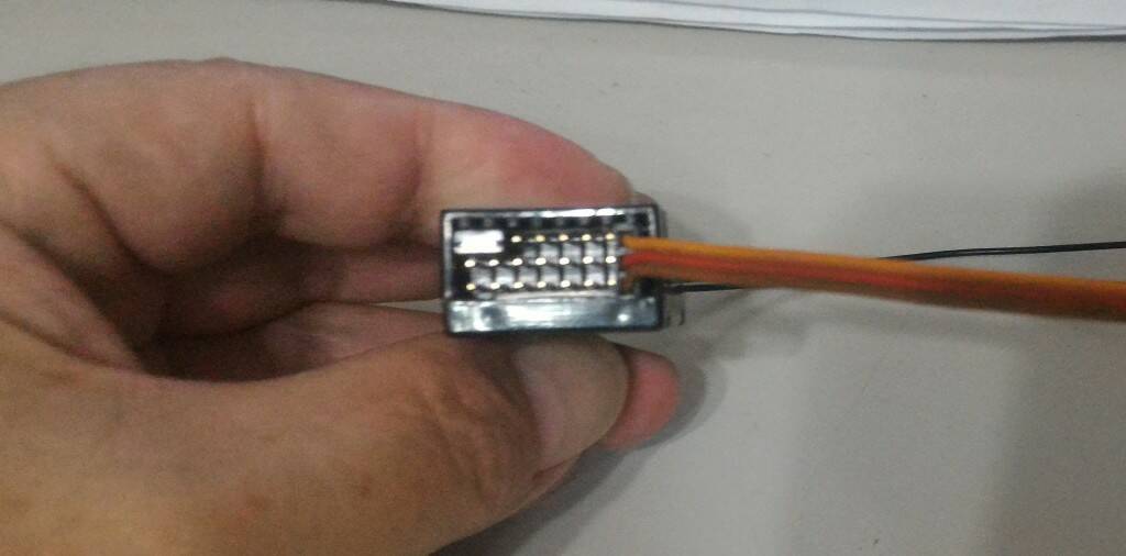

scm
請問一下talisman你說的7~8動PIN信號線 要用黑色短路插上 有相關圖片嗎 或繪圖嗎 這條線是要自製還是? 我怕弄錯搞壞了接收  詳情 回復 發表於 2018年4月20日 09:52 PM
要用黑色短路插上
有相關圖片嗎
或繪圖嗎
這條線是要自製還是?
我怕弄錯搞壞了接收
這是V8FR-II接收機照片. X8R接收機接參照這照片.  詳情 回復 發表於 2018年4月21日 09:33 AM

這是V8FR-II接收機照片.
X8R接收機接參照這照片.
左上角短路插頭是附帶對頻零件.

scm
收到超感謝 我一直不知道 接收附的2顆小小, 黑色的東西,是有何作用 原來是這樣的功用  詳情 回復 發表於 2018年4月21日 01:02 PM

收到超感謝
我一直不知道
接收附的2顆小小,
黑色的東西,是有何作用
原來是這樣的功用
如果是搭配V8FR-II接收機對頻插座.是插在右1-2PIN.接上電源就可對頻. F/S健不用按.  詳情 回復 發表於 2018年4月21日 01:50 PM
