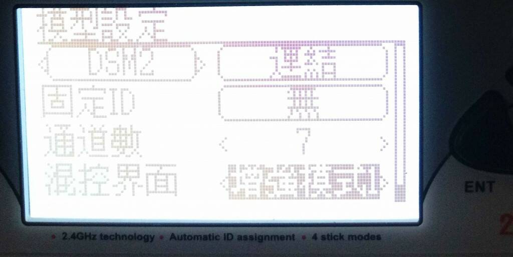

DEVO10刷機
如果是用SUVSUV版的介面
混控模式選用一般模式(華牌原生模式)
就會出現曲線和大小動了,介面也清爽很多...
進階1和進階2模式,若沒有特別需求
個人是不會去用的,操作方式太不直觀...

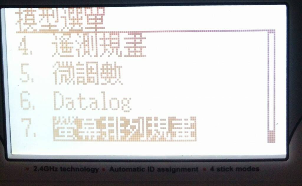

發表於 2018年4月6日 09:04 AM | 顯示全部樓層
找GUI =模式   切換 STD 或 ADV
或許你原本是在進階模式 adv gui 找不到大小動跟曲線
回去一般模式看看 std gui 會比較像一般熟悉的介面
轉換模式一些設定會歸零 會跳出要你再確定
一般模式裡模型選單 模型設定就有 大小動 跟曲線
再不行就重刷5.0吧

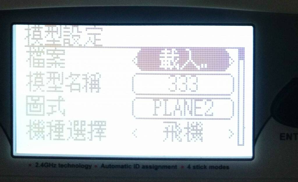

只有增強模式1
怎模按 按建都無法轉換
發表於 2018年4月6日 01:02 PM | 顯示全部樓層
按R或L切換 "增強模式" 跟 "STANDARD"然後就退出到首頁就好啦
除非你RL按鈕壞了?
 樓主| 發表於 2018年4月6日 08:49 PM | 顯示全部樓層
你好
我在機種選摺 換成直升機
就可轉換了
但在機種飛機  就轉換不過去了
說明書是有寫標準模式是給直升機 增強模式是給飛機 但是其實基本設定應該都能通用 看你要用哪個模式 所以你切換到直升機跟STANDARD標準模式後有看到大小動跟曲線了嗎?  詳情 回復 發表於 2018年4月6日 08:59 PM
