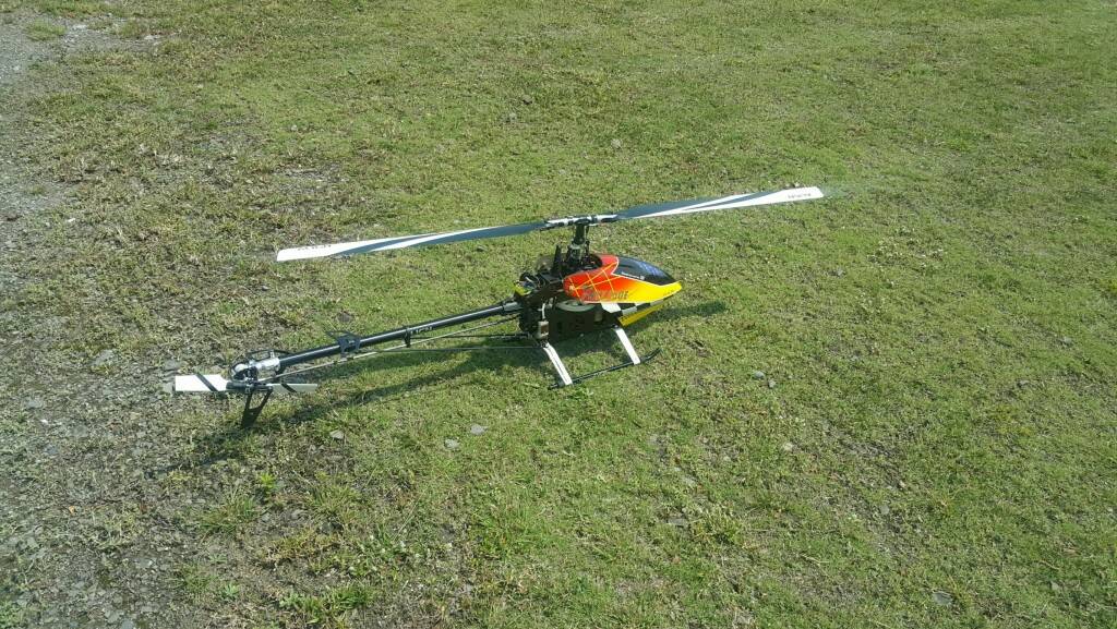

第一次設定VBAR,早上去試飛OK了~ 今天有小風從機尾往機頭吹,離地大概3~5米高,機尾偶爾小擺一下,這樣算正常嗎? 還是需要調整哪個部份? 感謝~  詳情 回復 發表於 2018年3月22日 12:33 PM

第一次設定VBAR,早上去試飛550E~ OK了~
基本任何尾的問題都會先確認, 1.動力是否足夠. 2.尾波箱機械結構是否滑順 3.如有定速, 定速感度是否合宜, 必要時先關定速. 相關尾巴問題, 可參考小弟拙作. http://forum.align.com.tw/forum.php?mod=viewthread&ti  詳情 回復 發表於 2018年3月22日 05:11 PM

基本任何尾的問題都會先確認,
1.動力是否足夠.
2.尾波箱機械結構是否滑順
4.另外問一下, 你 550 在調Vbar 尾行程時, 左右行程各多少?
相關尾巴問題, 可參考小弟拙作.
http://forum.align.com.tw/forum.php?mod=viewthread&tid=46566
