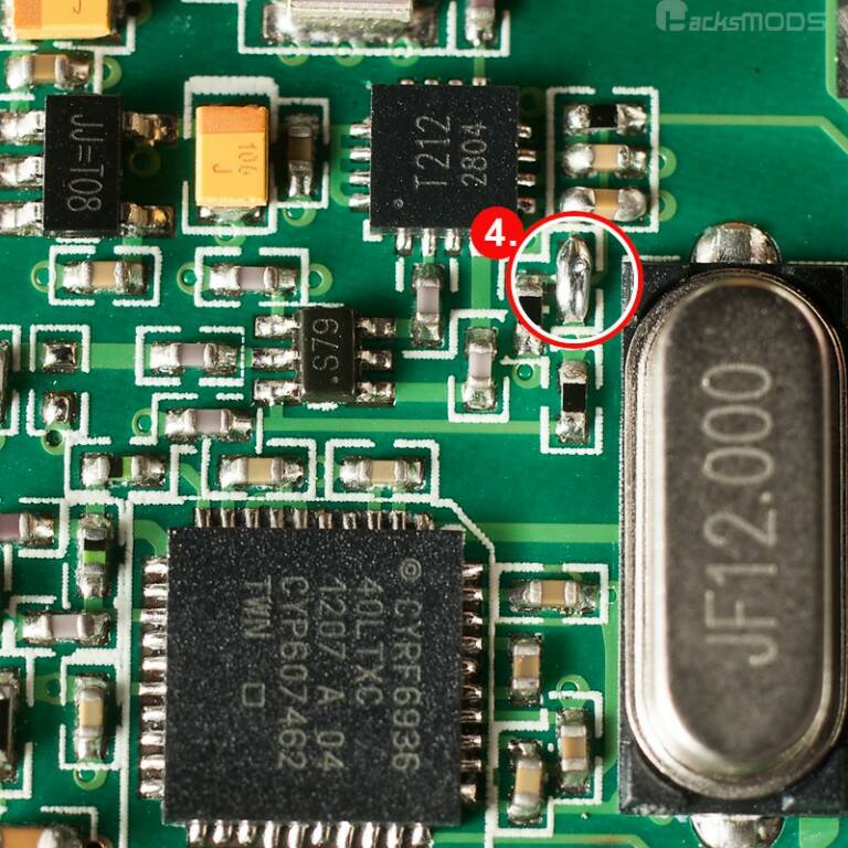

design5042 發表於 2018年3月17日 12:42 PM
請問短路的方式,是第一張圖剪一條藍色的線再將兩個焊點連接在一起,對嗎?
打開模組鐵蓋.找到相對電路.籃色線那兩點要接在一起.如過技術可以直接用錫焊成一點也可.

 樓主| 發表於 2018年3月18日 10:42 AM 來自手機 | 顯示全部樓層
請問大大,第二張照片中要短路的位置我怎麼看不出來是那一個焊點。
看到有圈圈那點.上面有黑色二極體要拆下.改成一接點.  詳情 回復 發表於 2018年3月18日 10:52 AM
 樓主| 發表於 2018年3月18日 10:44 AM 來自手機 | 顯示全部樓層
看到了,感謝您。

design5042 發表於 2018年3月18日 10:42 AM

 樓主| 發表於 2018年3月19日 02:00 PM 來自手機 | 顯示全部樓層
請問黑色二極體要拆下,拆下是把它剪掉就可以,還是要用焊槍移除?抱歉問題很多。
二極體那零件.拆不拆都可.(自選).用跳線接在一起也可. 如果要再使用限制發射功率時. 跳線拆跳就可再限制發射功率.  詳情 回復 發表於 2018年3月19日 06:11 PM

design5042 發表於 2018年3月19日 02:00 PM
請問黑色二極體要拆下,拆下是把它剪掉就可以,還是要用焊槍移除?抱歉問題很多。 ...
如果要再使用限制發射功率時.
跳線拆跳就可再限制發射功率.
