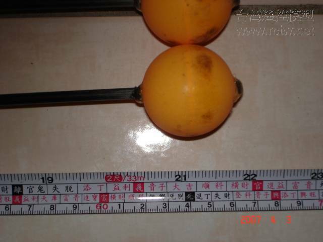

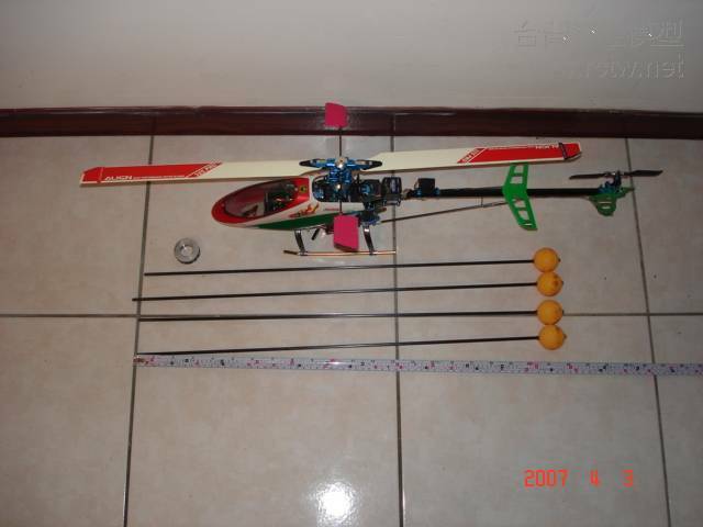

1.小弟是去買5mm炭籤棒,切成4段,長度看自己機身大小和保護範圍而定.

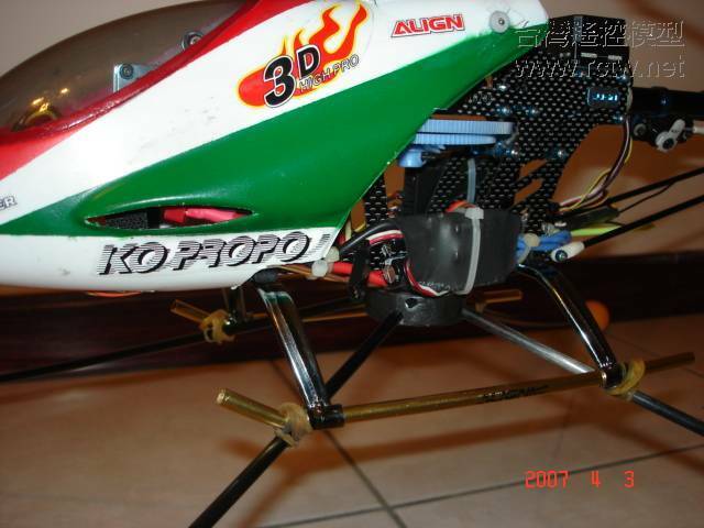

我鑽孔技術不好,角度不是90度不好看,但是還是很好用的喔

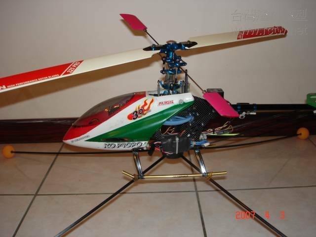

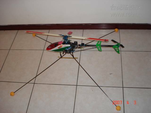

3.機子架上去用橡皮筋綁起來就夠了
DSC03650.JPG 當初沒計算好尾舵沒保護到,可以用長一點來做就可以保護到了.
目前架起來離地約10~15cm,技術不好重降落拾幾次也都沒事,我曾經拿到約150cm高然後自由落體也都很安全.只是造價貴了點.
