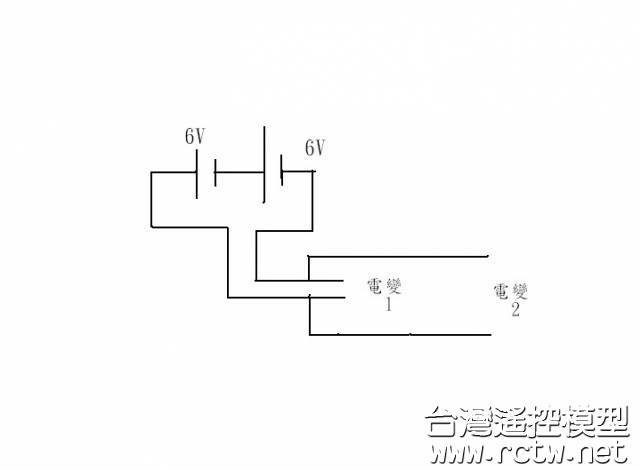

但是現在問題來了,我要從12v分裝兩組電變,接線如附圖,請問這樣接對嗎? 現在有種接電恐懼症,怕~~怕~~

黄色的电池组是接收机电池吧?
如果要接这个电池给接收机供电的话,请屏蔽接收机的BEC系统,把电变信号线(连接接收机的三芯电线)中间的那根红色的信号线插头拔出来不使用.
顺便问问,你使用什么电机,为什么要使用两只电变?如果是两只540电机,只用一只50A电挑就够用了

1.沒錯,黃色的是接收機用電池。因為我沒用BEC
2.這船有一組(兩個)推進用的馬達,一個抽排水用的幫浦馬達,所以才需用兩組電變
