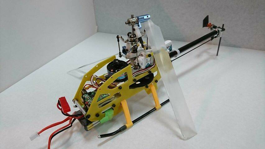

好不容易把飛機設定好,準備試飛.因原本3槳飛不起來和嚴重擺尾,就先改成2槳試試.
結果也是一樣,起飛前嚴重擺尾到不行.試了幾次最後爆槳夾收工......唉....可能真會爛尾了...
重點...k8不會調或尾似服機不行.(這舵機老闆說可用在180級機子上)

CM大~會不會是尾舵擺臂鎖孔位置、尾巴行程數值或尾巴順暢度問題?
哇...k大出現了....終於可以指導我一下了. 擺臂鎖孔中心距約6mm(最後一孔) 尾巴行程數值是不會撞及兩側,但行程很大約可達到17~20度(我把螃蟹爪塑膠臂行程加長) 尾巴是非常順暢.有些間隙. 因最近工作有點忙,所以  詳情 回復 發表於 2018年5月23日 11:11 PM
