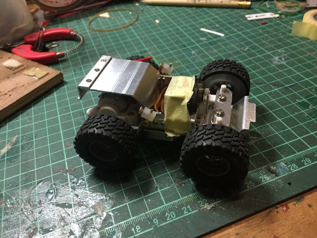

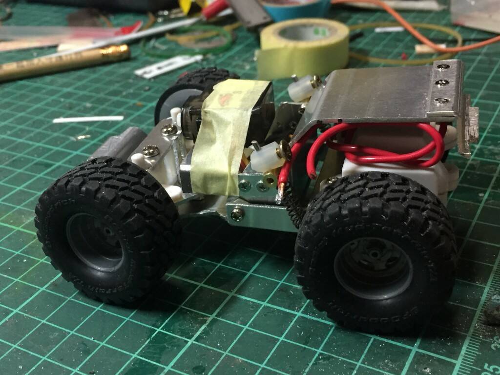

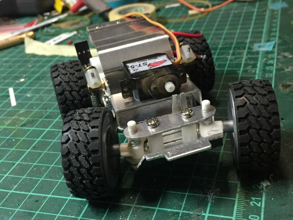

目前進度有一點卡關了。
軸距短,輪距窄,
轉向如果用5g伺服機,連同轉向拉桿已經有點擠,
電變 接收機 電池 塞不下。
沒有事先用電腦把3D模型畫進去模擬,就會遇上這種沒考慮到的細節。
另一種伺服擺放法  詳情 回復 發表於 2018年1月27日 06:21 PM
也有日本公司給TAMIYA 軌道車RC化的轉向套件供免費下載,不過寬度可能要量看看是否適合 https://www.thingiverse.com/thing:2230768 https://rcmini4wd.com/2017/04/06/get-rc-mini-4wd-kit/  詳情 回復 發表於 2018年1月27日 06:14 PM
可以用齒條轉向的方式  詳情 回復 發表於 2018年1月27日 06:01 PM
發表於 2018年1月27日 06:01 PM | 顯示全部樓層
jeepxj 發表於 2018年1月27日 02:03 PM
目前進度有一點卡關了。
軸距短,輪距窄,
可以用齒條轉向的方式

發表於 2018年1月27日 06:21 PM | 顯示全部樓層
目前進度有一點卡關了。
軸距短,輪距窄,
另一種伺服擺放法
給星星: 4.0
給星星: 4
謝謝分享,一時還看不出他的轉向軸怎麼作的?  發表於 2018年1月27日 11:17 PM

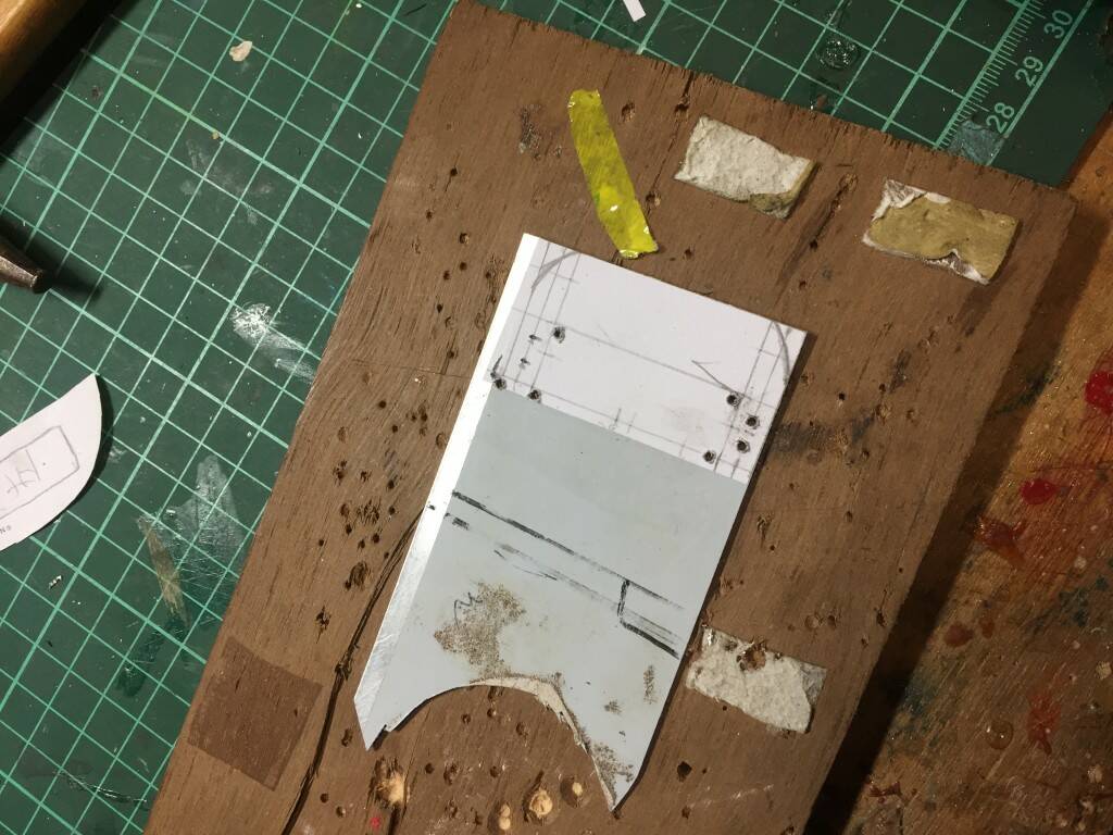

 樓主| 發表於 2018年1月29日 10:35 AM | 顯示全部樓層

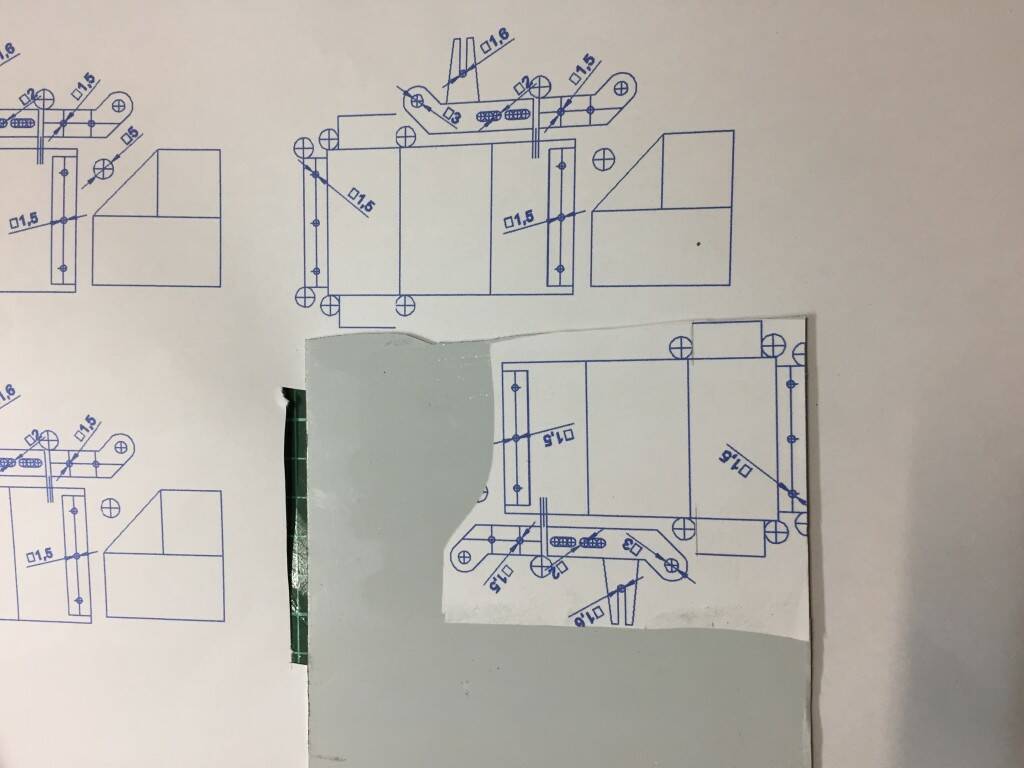

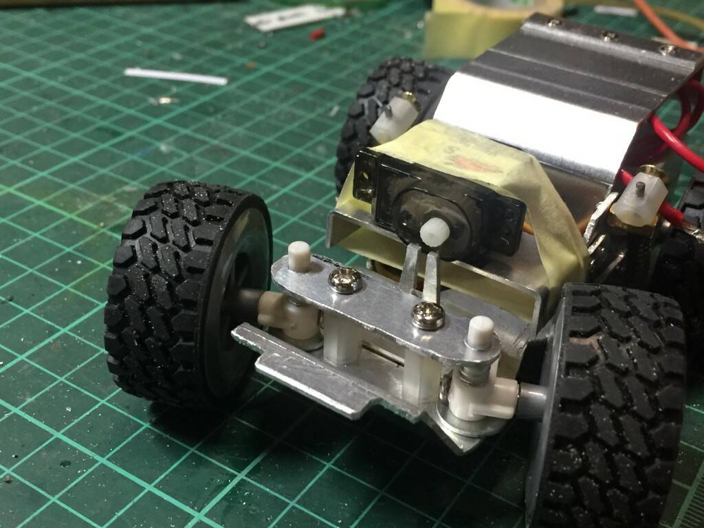

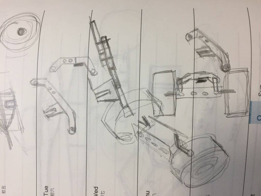

不記得底幾天了....
沒靈感, 纖手繪草圖
再用電腦畫出圖, 貼在鋁板上
曲線鋸裁切下來, 折彎成型
不合裝的部分, 再用銼刀小修
伺服機上去假組合, 看看哪些位置會干涉.
先用膠帶固定, 確認干涉問題都已修正
