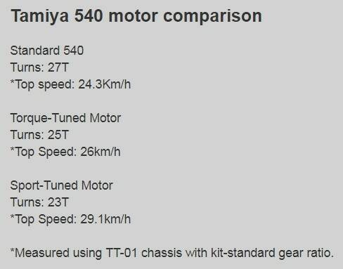

田宮原廠附的540標準白馬達
線圈匝數為27T

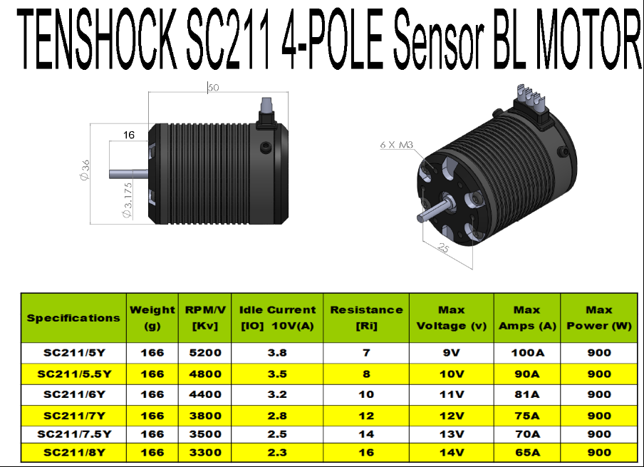

Q1:購買有感無刷馬達(著重扭力型和防塵效果) 預算在3500內,有哪幾款推薦?
我對騰翔的馬達也是頗有好感
之前有入手一顆X211用在2WD越野
4極馬達扭力輸出蠻不錯的
如果要有防塵效果
那就改買SC211
不重視速度的話
我想應該選7Y/3800KV就夠玩了
根據我用X211(8.5Y/3950KV)的經驗
TBLE-02S電變撐不住
1/10 2WD越野在硬地小小傻跑一下
電變溫度就馬上飆高,散熱鰭片很燙手
後來改用好盈的60A電變,溫度就溫熱而不燙手,正常多了
因為你是4WD車種,60A可能會有點不夠用
最近好盈的低階有感無刷電變系列
多了一款「QUICRUN 10BL120」(酷跑 120A)
雖然沒有特別做防塵防水設計,但價格不貴
SC211+10BL120+運費,3500台幣應該可以打發
如果要選的好盈馬達
XeRun 3652 SD G2也是防塵比較好的
一樣是4極馬達,但是價格會比較貴一點
而且它3652有3.175mm軸心與5mm軸心
雖說多數店家是賣3.175軸心的
但還是先看清楚或問問看比較保險
Q2:適合用在越野車扭力型的馬達輸出力大小要如何分?大致上也是用T數來分別嗎?(非平跑和甩尾車型)
無刷馬達通常都是看KV值比較快
每增加1伏特電壓,馬達獲得的分鐘轉速就是KV值
例如3000KV馬達吃6V電壓就是18000轉/分鐘
KV值越低轉速越慢,但是相對的扭力會提升
TT-02B我想大概用4000KV~3500KV差不多吧
無刷馬達也會標註線圈匝數
騰翔標註的「Y」就是T數
用「Y」是因為繞圈方式不同,細節我就沒有深究了
