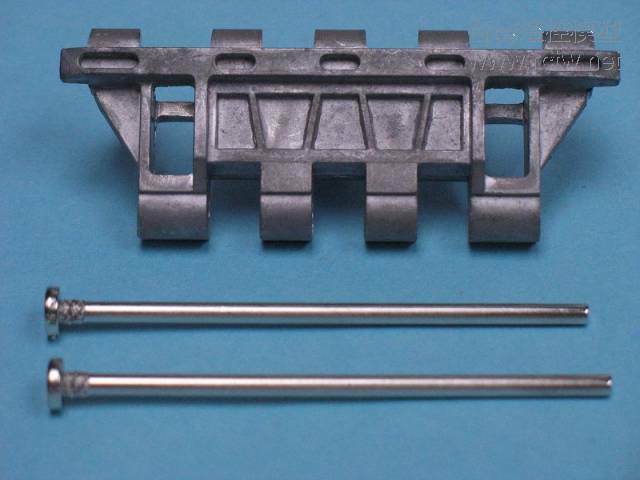

這種 interlocking pins 設計﹐是指在 履帶 pin 兩端鑽孔﹐再打入小 釘後折彎固
定﹖還是在兩端車出螺紋﹐再鎖入螺帽固定﹖還是另有所指﹖
即使比例大到 1/6~1/8 的坦克履帶﹐那  pins 仍然細小(約 2.5~3.0mm)。 上述加工是否都很困難﹖請教 Kenny 兄和各位先進大佬。
發表於 2007年4月11日 11:52 PM | 顯示全部樓層
照片是 3mm 的 interlocking pins,從履帶一面打入去便可以了,這是 1/8 Chieftain 履帶。
1/8 pins
1/8 pins
 樓主| 發表於 2007年4月12日 12:30 AM | 顯示全部樓層
這種一邊有螺帽和螺紋﹐另一邊啥也沒有的就是 interlocking pin嗎? 這樣打進去就能固定不會脫落嗎﹖如果取出後能否再用呢﹖請教一下。
發表於 2007年4月12日 01:24 PM | 顯示全部樓層
打進去便不會掉出來,但是取出來之後再放回去便要加混合膠了。
