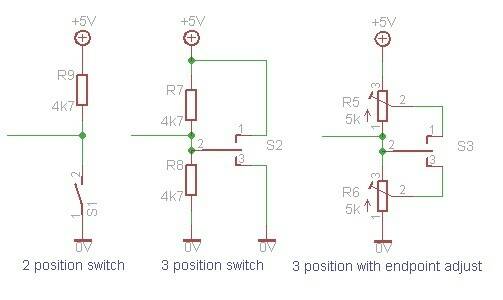

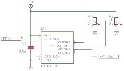

jeepxj大大 偶網路上找到這個 說用PIC12F615來擴頻 跟您的原理粉像 還有附程式
這該如何燒錄呢
