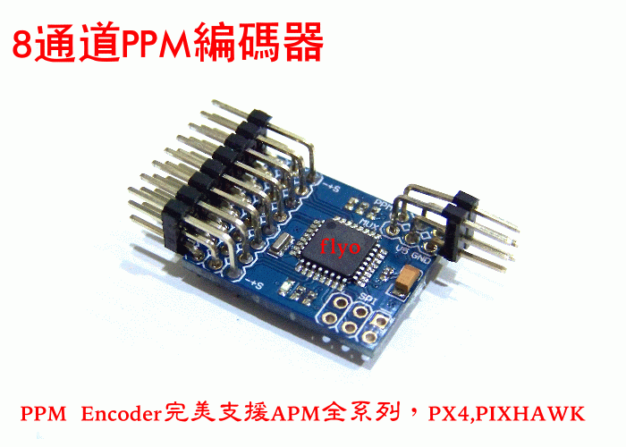

這樣說來 這樣一個8動的ppm編碼器加進來 那不就可以擴頻為八動發射器了?只是原來的ppm訊號要如何跟新的ppm訊號混搭在一起 直接並連就好了 還是要再處理這兩個訊號
如果有8動的ppm編碼器, 那就直接用把搖桿的可變電阻接到這一個編碼器, 就可以處理所有的通道, 這樣就不用考慮與原來的ppm通道混合的問題.  詳情 回復 發表於 2017年6月26日 06:37 PM

epg800 發表於 2017年6月26日 06:21 PM
這樣說來 這樣一個8動的ppm編碼器加進來 那不就可以擴頻為八動發射器了?只是原來的ppm訊號要如何跟新的ppm ...
發表於 2017年6月26日 06:42 PM | 顯示全部樓層
但是想保留原來前兩個ch的設定該要如何混合?
發表於 2017年6月26日 06:47 PM | 顯示全部樓層
像這樣的飛控用pwm轉ppm編碼器
