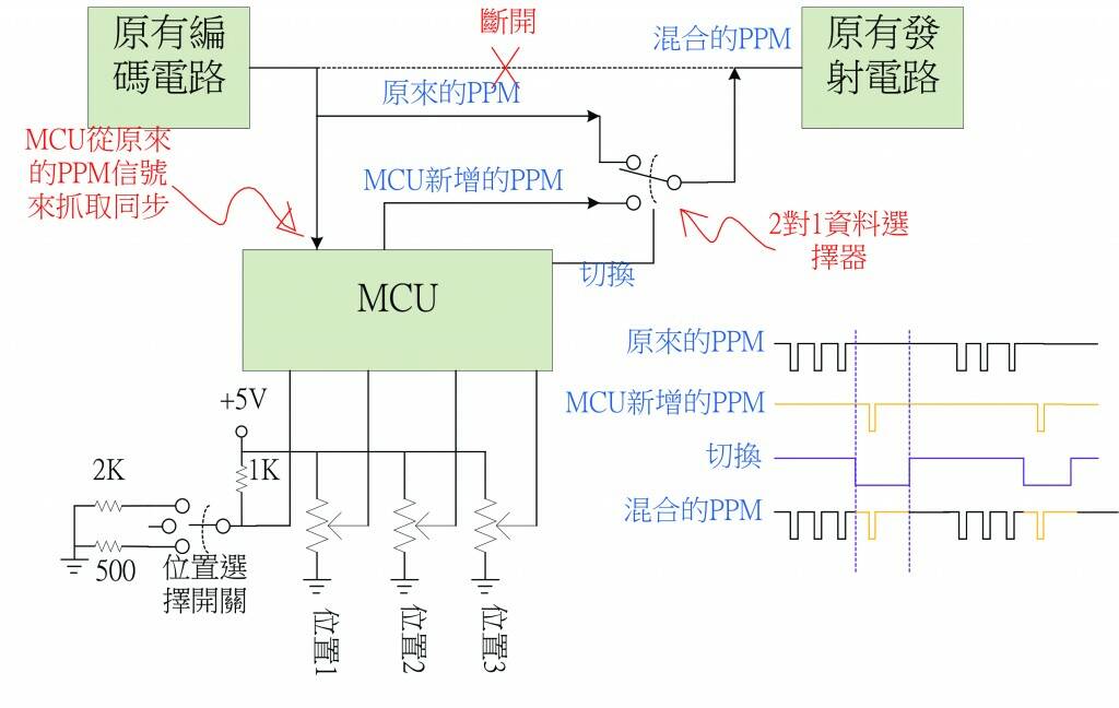

幾霸婚 太神奇了 請問這要寫晶片嗎 發射端的編碼器綠色電路板是什麼電路板 這我超有興趣 想升級偶的老ko控
原理不難,發射端:就是在第二動的PPM編碼後面插入第三動的PPM碼。 接收端:因爲手邊只有2動的接收機,所以要找出接收後未解碼的原始PPM串列資料,再接到外部自己作的解碼器,就能解出第三動的信號。 發射端的綠色  詳情 回復 發表於 2017年6月24日 06:46 PM
 樓主| 發表於 2017年6月24日 06:46 PM | 顯示全部樓層
本帖最後由 jeepxj 於 2017年6月26日 10:37 AM 編輯
epg800 發表於 2017年6月24日 09:16 AM
幾霸婚 太神奇了 請問這要寫晶片嗎 發射端的編碼器綠色電路板是什麼電路板 這我超有興趣 想升級偶的老ko控 ...
發射端的綠色小板子是CPU板,當然也是自己做的,程式也是自己寫的。
接收端的延伸解碼器,分成 準位轉換 與 解碼器 兩個部分,因爲接收電路原始出來的ppm信號準位是3.3V,解碼器要5V。
補方塊圖給大家看。
發射端 方塊圖
發射端 方塊圖
發表於 2017年6月25日 09:24 AM | 顯示全部樓層
感謝您的解說
發設端編碼是從一個ch 擴展出兩個ch
接收端解碼也是從一個ch 分給兩個ch
所以就算有三動的接收 也是要從第二動解出第三動了 是不是這樣?
不是,如果有3動的接收就可以直接用。  詳情 回復 發表於 2017年6月25日 03:59 PM
 樓主| 發表於 2017年6月25日 03:59 PM | 顯示全部樓層
epg800 發表於 2017年6月25日 09:24 AM
感謝您的解說
發設端編碼是從一個ch 擴展出兩個ch
接收端解碼也是從一個ch 分給兩個ch
不是,如果有3動的接收就可以直接用。
