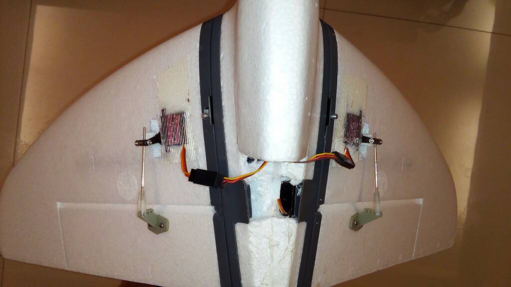

副翼及V尾的舵面要自己用刀割下來加上活頁哦!
直接把舵機插上去舵機轉不動的,會燒掉.
謝謝K大 我的做法和你不同的地方
1. 我的副翼不是用Y線, 我分兩個CH,servo1_function=4,servo7_function=4

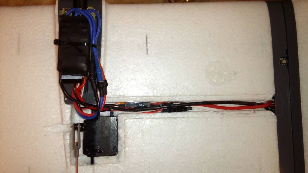

2. 我沒有多用BEC 給tilt servo, 我將副翼servo, tilt servo 和馬達的ESC地共用, tilt servo +V與副翼共電, 副翼 原地線剪斷給tilt servo當信號線

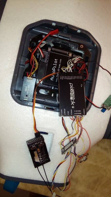

3. nimbus 有附 兩塊電源板 我用了其中,  該版我的pixhack放得下, 該板提供5V/12v

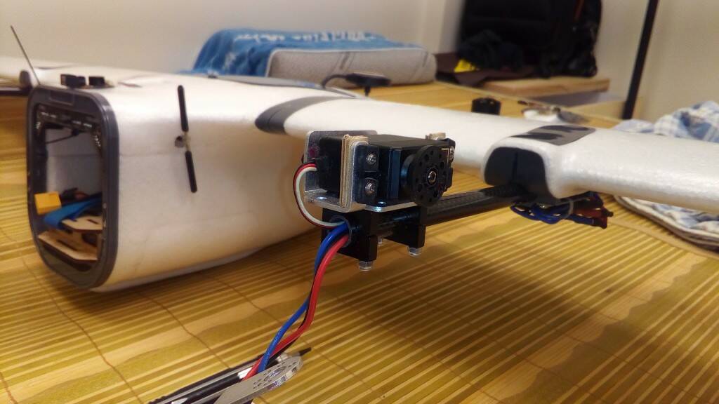

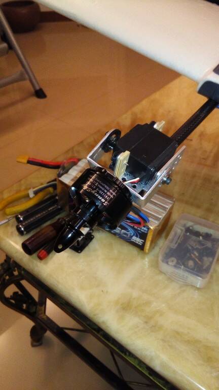

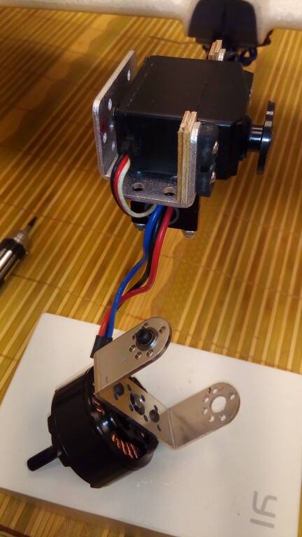

我的光環已組裝好 我感隨機附的伺服機太差 全改為數位伺服機,頃轉伺服機用 F牌 9155 數位,近日處女航 一些圖片共參考

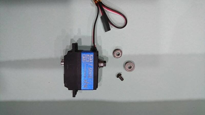

用Futaba舵機,大大是怎麼改雙出軸的呀?
V尾舵機位置也改了,我是想改副翼舵機的位置.
謝謝K大, 我用Futuba 9155 servo, servo 支架如圖 U 行擺臂一端鎖於servo轉盤, 一端用一培林鎖於servo支架一側 解說的不好 希望你了解  詳情 回復 發表於 2017年9月2日 08:08 PM

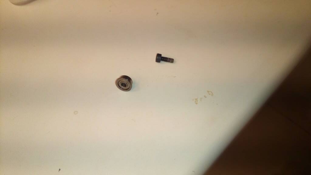

看懂了 那個固定舵機的U型架那裡找來的呀!大小這麼剛好. 我曾試過直接改舵機,但用的舵機不好,死區大於5度了,不能用. [attachimg]1457016[/attachimg]  詳情 回復 發表於 2017年9月2日 10:24 PM

看懂了
