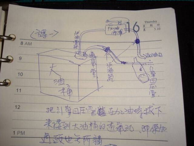

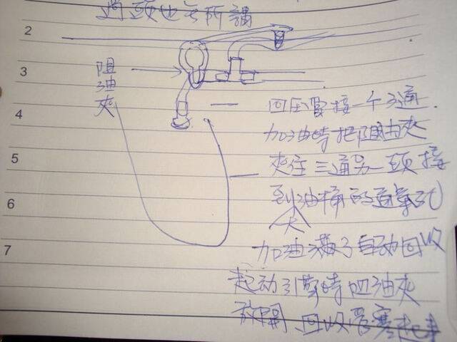

因為我沒有現成的東西可以拍相片,所以把以前用過的兩個辦法做一下分就
附圖一是方案一,就是把引擎的回壓管接回大油桶的通氣孔 當成回收管,這樣如果加滿了,會直接回收,當然兩頭都要加濾油器。
方案二是在回壓管加一個三通和阻油夾,要加油是把通往排氣管的就份阻住,同時讓三通如方案一接回大油桶的通氣孔,油滿時自動回收,要啟動引擎時,三通塞住,打開回壓阻油夾即可。以上供參考!
方案一附圖
方案一附圖
方案二附圖
方案二附圖
