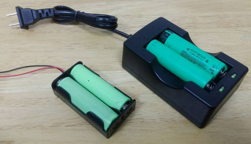

我覺得P大文末的建議是最簡單的. 18650.
到電子材料店直接買個18650"串接"的電池盒,裝上你的遙控車.
買二顆18650電池, 例如Pansonic NCR18650B 3400mAh.或其他品牌也可以.
再買一個18650專用充電器(可同時充二顆電池的那種)
照P大的建議,基本上這樣就搞定了,而且費用應該是最省的。
只不過你要考慮18650電池的厚度能不能塞進遙控車的電池艙.
基本上,就是像這樣的組合啦(好巧,我都有)
我也是去買了這個,準備有空再來改造車車,因為小朋友己經把注意力轉向其他玩具,可以慢慢來,非常非常的感謝大家的耐心指導,感激不盡  詳情 回復 發表於 2017年4月23日 10:10 PM
