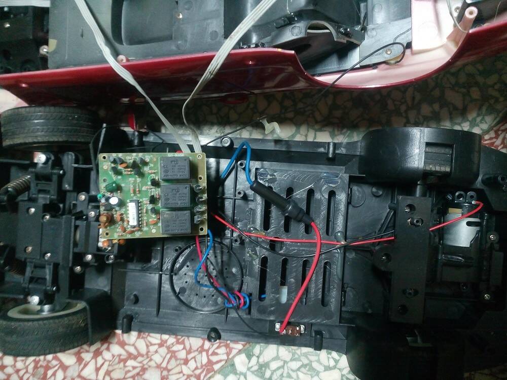

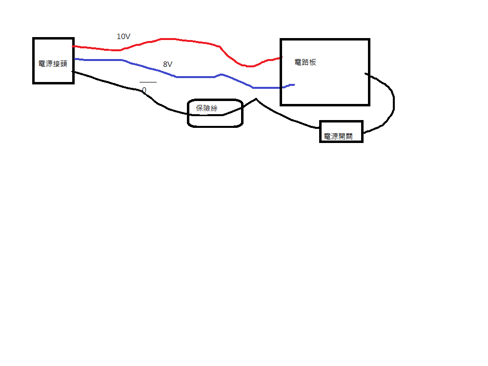

拆開遙控車,內部線路,有看沒懂,還請大家賜教,另請教什麼是2S鋰離子電池,是不是一般的所稱的鋰電池,還是18650的那種電池,什麼又是3S鋰鐵電池

如果我沒看錯 這個主機板同時要吃8V跟10V電源沒錯 只能改雙電壓輸入 兩種方法 一、 準備兩顆電池,一顆8V、一顆10V 8V電池:正極接藍線,負極接黑線 10V電池:正極接紅線,負極接黑線 負極可以共線,沒問題的 二  詳情 回復 發表於 2017年4月21日 01:24 AM
發表於 2017年4月21日 01:24 AM | 顯示全部樓層
本帖最後由 pvcsu 於 2017年4月21日 01:28 AM 編輯
leecc 發表於 2017年4月20日 11:04 PM
拆開遙控車,內部線路,有看沒懂,還請大家賜教,另請教什麼是2S鋰離子電池,是不是一般的所稱的鋰電池,還是1865 ...
如果我沒看錯
這個主機板同時要吃8V跟10V電源沒錯
是雙電壓輸入的類型
改造方法我想到兩種
一、
準備兩顆電池,一顆8V左右、一顆10V左右
8V電池:正極接藍線,負極接黑線
10V電池:正極接紅線,負極接黑線
負極可以共線,沒問題的
二、
根據我的經驗猜測
8V電源是供應給聲光與訊號接收用的
10V電源則是專給馬達用的
單用一顆2S鋰電池應該也推得動
只是車速會比較慢一點
如果是我
會試著把主機板的紅線與藍線並成一線
直接連接到2S鋰電正極
黑線接到2S鋰電負極
然後打完收工
