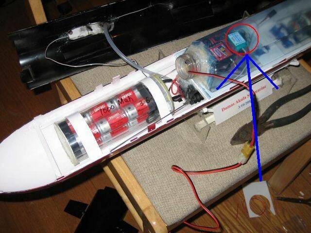

 樓主| 發表於 2007年3月27日 09:08 AM | 顯示全部樓層
我的 Dumas Akula Submarine 噴水 pump 就是用飛機變電控制....
