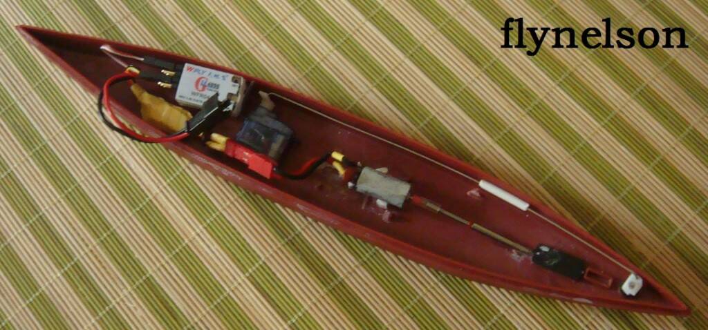

從2010年開始關注藍摩爾的作品,並學習。期間做過一只更小的,30cm的akagi。此船即內部裝設備,或許即前文所提之船。此船所航行的水域風浪還是有點大的,一般爲三級。
由於製作時能夠買到設備體積重量的限制,故存在超重。如果是現在的話,可以通用1/87小車所用的迷你遙控設備,結合微型的接收和點變,可以實現更小的吃水和更好的航行姿態。

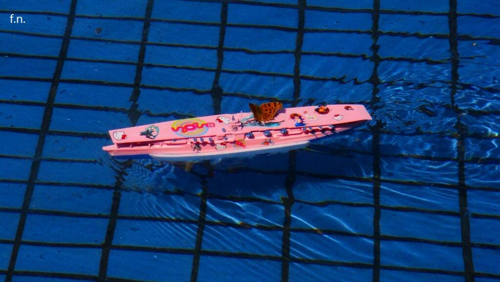

圖爲不期而遇的艦載機
圖爲改用強磁版本N30電機後全速航行的樣子(原爲K30電機)
