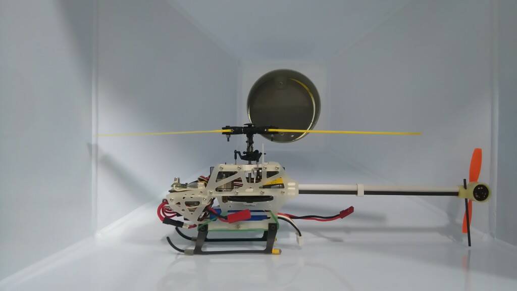

終於組裝好了,但是過程有點糟....
除了組裝中遇到設計上的小問題跟太肥外,就是尾馬達燒了,和設定k8尾巴,雙電變的配置花比較多時間,其餘都還可以,舊機架上抖動的情形沒有了.
目前尾馬我用上nano cp 100,雖然是上2s卻不發燙,讓它帶槳全速轉一分鐘摸起來還涼涼的.只是聲音很點嚇人...畢竟是11000kv..希望能像k大說的變加強版.
現在鎖尾似乎比上一顆馬達更好了,但是不敢試自旋.找時間再去外面飛飛.

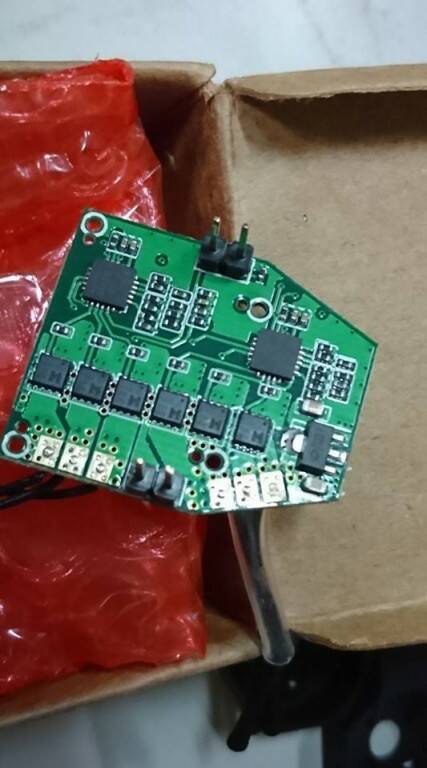

因為自旋一直無法正常,所以我就效法  TripleA大  買hcp100s的雙電變來換看看.
結果..傻眼......... hcp100s.jpg 完全搞不懂.
電源要怎麼接...怎麼給k8送電....主尾訊號要怎麼加.....哀...
上網找資料,卻還是不清楚.不敢隨便接,怕失手.....哈真慘...

這組電變不錯用, 超輕, 唯耐電流要小心, 超過3A很容易燒毁。用到的接點如圖左邊中間上面的是尾無刷訊號輸入, 下面的是主無刷輸入訊號, 中間靠右邊上面(紅色)是接正極電源, 下面(黑色)是接電源負極, 右上三個空接點是尾無刷輸出點, 右下三個空接點是主無刷的。
至於左上及左下是刷電變韌體用的.
HCP100S電調接點
HCP100S電調接點
感謝 jusan911大 幫小弟解惑 我還有一個問題再請教,我如何把電送到k8上 因我看hcp100s居然是直接送電到主板上. 這一點我也是弄不懂?  詳情 回復 發表於 2017年3月26日 11:23 PM
這一點我也是弄不懂?
 樓主| 發表於 2017年3月26日 11:48 PM | 顯示全部樓層
重新再仔細看TripleA大在對岸發的文,發現這塊電變沒bec,需要加降壓模組.
降壓到5 V才能讓k8動作.
這塊電調降壓模組給內部自用的控制電壓只有3.3V, 扇出電流只有30mA, 不足以額外提供輸出使用. K8+接收+舵機*3 最大電流可能會超過1A, 按穩定要求*1.5倍那就是選個2A的穩壓器試試看吧.  詳情 回復 發表於 2017年3月27日 03:21 AM

這塊電變降壓模組僅給內部自用的控制電壓只有3.3V, 扇出電流只有30mA, 不足以額外提供輸出使用.
我是用電變自帶的5V3A bec, 原廠舵機及原廠主板使用上無異常.
