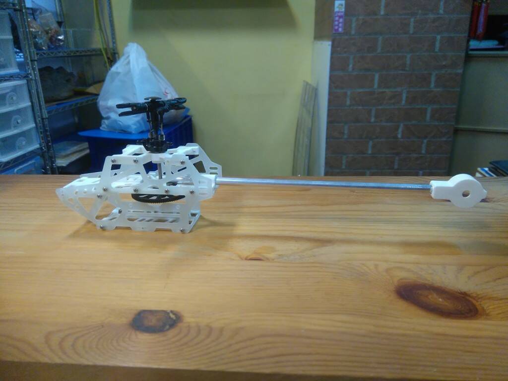

 樓主| 發表於 2017年3月3日 06:07 PM | 顯示全部樓層
本帖最後由 cm767821 於 2017年3月4日 07:22 AM 編輯
進度小小更新 17038652_1097797977016164_218930306001444024_o.jpg 加了尾部
